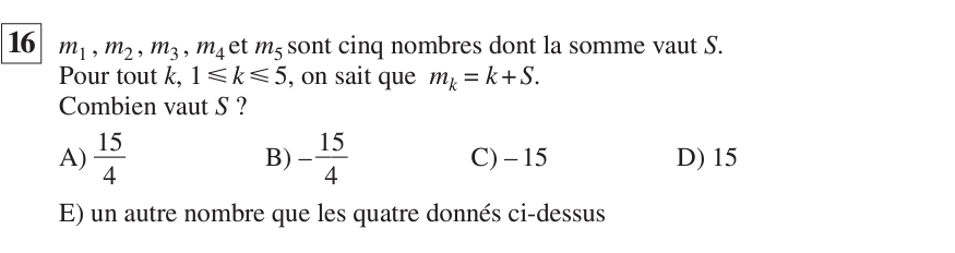

    3) Pour le 16, je touve A mais la reponse est E, je dis que m1=S+1 m2=S+2....m5=S+5, puis je fait la somme m1+.....m5=5S+15 mais qui est aussi egale a S, d'ou vient l'erreur?

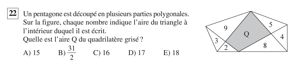

    4)Comment peut on faire le 22?

    Pour le 16, la réponse n'est pas A, ni E d'ailleurs, il faut terminer le calcul.

    Et pour le 22 , personne n'a une idée ? Je reste sans voix et totalement démuni , sans voir à quelle partie des maths on pourrait raccorder cette question .

    peut-être qu'on peut démontrer que l'aire du pentagone ne peut pas être entière, auquel cas la réponse serait B, mais je ne vois pas sur quel théorème on peut s'ppuyer pour cela. Les résultats de Fermat sur les triangles en nombres entiers ne semblent pas pouvoir être utilisés ici.

    L'aire du centre peut se découper en deux triangles, l'un d'aire 2*9/3=6, l'autre d'aire 8*5/4=10. Avec ces indications de calcul, vous devriez voir pourquoi....
    Ce problème 22 aurait été considéré comme niveau primaire au début du siècle dernier.. Puis c'est devenu niveau collège, et de nos jours, cela semble difficile en France même en terminale et spé maths*...
    *Mais si j'en juge par certaines videos internet, les chinois continuent à apprendre cela en primaire...

    les produits des aires des deux paires de triangles opposés dans un quadrilatères sont égales? jamais vu ça, j'aurais dû étudier en Chine.... Est-ce une conséquence de Thalès? (mais on n'a pas de côtés parallèles)

    Par contre, on arrive à traiter ce problème avec des considérations d'aires de triangles, mais je n'ai vu ce genre de question que dans des concours de maths. Et donc ce qui est évident pour ceux qui sont préparés à des concours de maths n'a aucune raison de l'être pour des gens formés par des maths scolaires.

    Non, MissJenny, c'est simplement une quadruple application de S=bh/2 avec deux hauteurs parallèles.

    Il serait intéressant de savoir combien de candidats on su résoudre le problème du pentagone.
    quant à moi, avec les indications données par Resartus j'y suis arrivé mais j'ai galéré...
