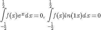

    Un petit défi : . Soit une fonction , continue, telle que :
    Montrer que la fonction s'annule au moins deux fois dans ,

    Bonjour, vu la première intégrale et que exp>0, f s'annule déjà au moins une fois...maintenant pour le reste j'essaye de raisonner par l'absurde.
    invite3240c37d
    Re : histoire d'annuler
    Une indication : est monotone sur l'intervalle considéré ... Si l'on voit ce qu'il faut, la solution est simple ..

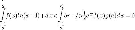

    vu que f est continue et que exp>0 sur l'intervalle, implique que f s'annule en un point a à l'intérieur de l'intervalle.
    Supposons par l'absurde que f s'annule seulement en a, et supposons alors que f est d'abord positive (avant a) puis négative.
    posons , g est st.croissante (ton indication) sur l'intervalle. Donc, avant a, on a: g(x)<g(a) sauf en a.
    Donc: (1) car f est st.positive (sauf en a, le sens strict de l'inégalité est assuré avec la continuité de f) et g est st.croissante sur cet intervalle;
    A droite de a on aura: (2) car f est st.négative (sauf en a; < ass. par la cont. de f) et g est st.croissante sur cet intervalle.
    En ajoutant les membres extrêmes des inégalités strictes (1) et (2), on obtient:
    , ce qui contredit une hypothèse.
    Si f est d'abord négative (avant a) on applique le raisonnement à -f qui vérifie les hypothèses de l'énoncé.
    En espérant ne pas avoir raconter trop de bêtises.
