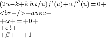

    On peut résoudre l'équation par une méthode dit; solution auto similaire , par exemple on pose
    invite0da0d911
    Re : équation de la chaleur, pas si simple !
    Merci faresb, ta méthode me permet de me ramener, sauf erreur, à l'ODE:
    qu'on peut résoudre il me semble par superposition de exp(-2u) et u^(2k) sans convection (b=0). Mais c'est justement ce terme qui m'ennuie malheureusement, il reste un 't' dans l'équation..
