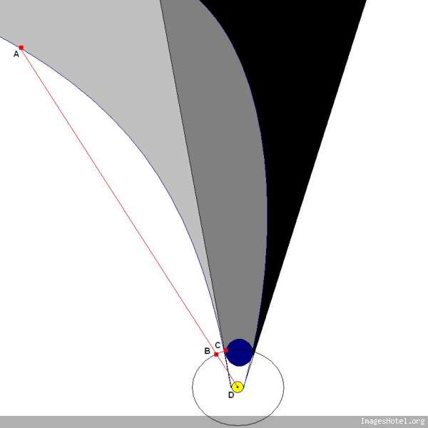

    Voici un petit shema que j'ai fait pour l'histoire des ombres.
    Vous me dites s'il est correct
    En gris l'ombre réelle, et en noir l'ombre théorique d'un corps à un moment donné
    La ligne rouge représente la trajectoire d'un photon, le temps que le photon voyage de B à A, le corps provoquant l'ombre a pu voyager de B à C.
    A plus grande échelle l'ombre s'étend en spirale
