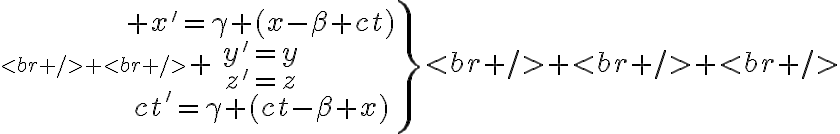

    Dans un problème de relativité RESTREINTE, les coordonnées dans le référentiel R' sont données par : (en sachant que R' se déplace d'une vitesse )
    Avec et
