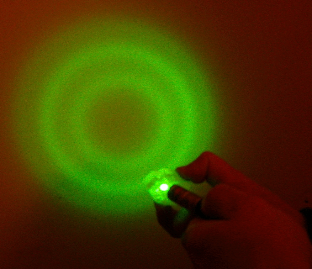

    En regardant une lumiere a travers le cristal ( non polarisé cela marche aussi)
    ont peut voir des cercles concentriques d'interference sur la pierre :
    ici, experience avec un laser
    En somme si vous avez une idée sur les interférences du haut, je suis preneur
