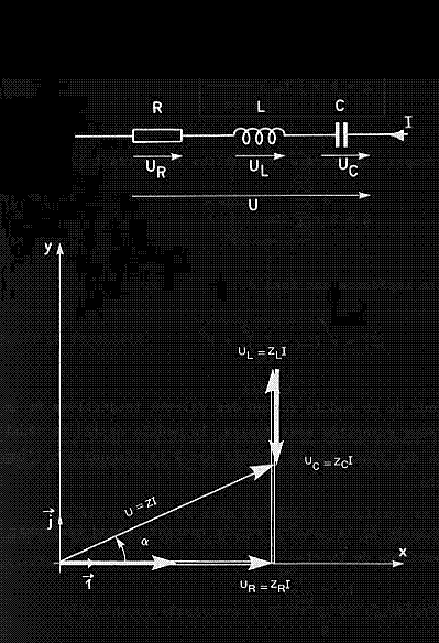

    j'ai du mal à comprendre ce qu'est le dephasage
    Voir votre cours et l'image jointe, qui me semble indispensable.

    invitea3eb043e
    Re : Calcul de puissances déphasées
    Tout ça peut se faire extrêmement simplement si l'on connaît la construction de Fresnel.
    Le courant dans la lampe est de 5 A et il est en phase avec la tension
    Le courant dans le moteur est de 4 A et il est en retard sur la tension à cause de l'inductance.
    Le courant dans l'ensemble ne vaut pas 5 + 4 mais 8 A à cause du déphasage.
    Ces courants s'ajoutent vectoriellement et non scalairement.
    On se retrouve donc avec un triangle dont les côtés valent 4 et 5 et le troisième 8. Question : que vaut l'angle au sommet ?

    invite897678a3
    Re : calcul de puissances déphasées
    Attention!
    Ne pas confondre puissance active et puissance apparente.
    Entre les deux intervient la puissance réactive, que votre fournisseur d'électricité
    ne vous fait pas payer, mais qui est bien produite par la centrale électrique, et qui circule bien
    sur les lignes de distribution (pertes).
    Voici à titre d'exemple les diverses puissances das le cas d'un circuit capacitif.
    Pour un moteur (R,L), les puissances réactives et apparente seraient du coté des y négatifs.

    invitea3eb043e
    La lampe et le moteur ne s'influencent pas mutuellement, ils sont alimentés sous 220 volts et ça suffit à les rendre heureux.
    La lampe consomme 5 A, le moteur 4 A. Le tout consomme 8 A.
    On a donc une intensité de 5 A en phase avec la tension, donc un vecteur de longueur 4 horizontal. On y ajoute un vecteur de longueur 4 qui fait un angle phi avec l'horizontale (c'est le déphasage cherché, il est négatif pour un moteur à cause de sa self). La somme fait un vecteur de longueur 8.
    Calculer phi est alors plutôt élémentaire, non ? Pas besoin d'aller chercher les puissances.
