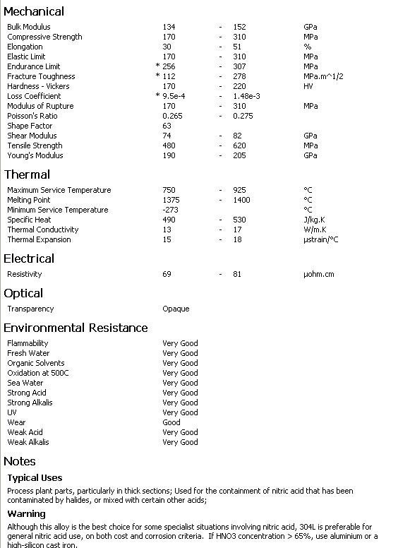

    J'ai eu accès au logiciel CES (matériaux pour l'ingénierie). Voici ce que j'ai trouvé: (en pièce jointe "316L 2)
    On y voit une fourchette comprise entre 112 et 270 MPa.m^1/2 (fracture toughness) Une fourchette trop grande qui ne me satisfait pas encore.

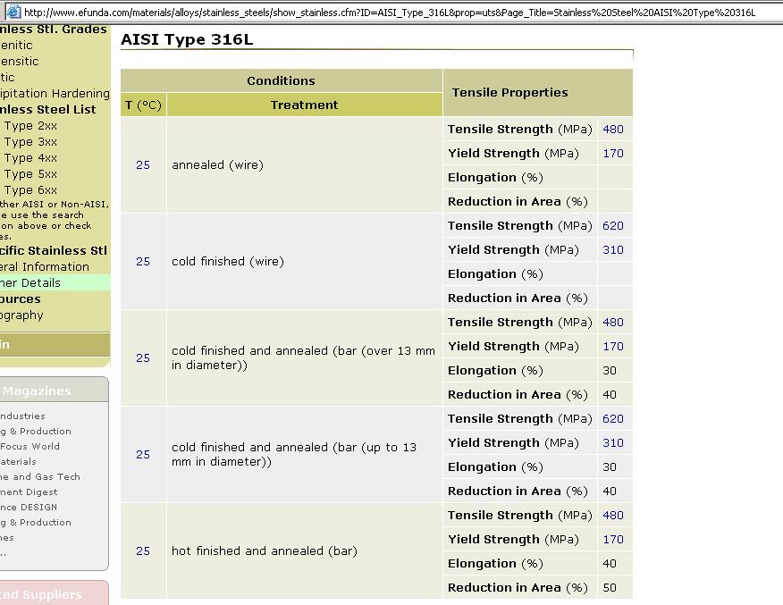

    Sur la pièce jointe 2, provenant du site efunda.com, on voit que selon le diamètre de la barre la limite d'élasticité et la limite mécanique changent

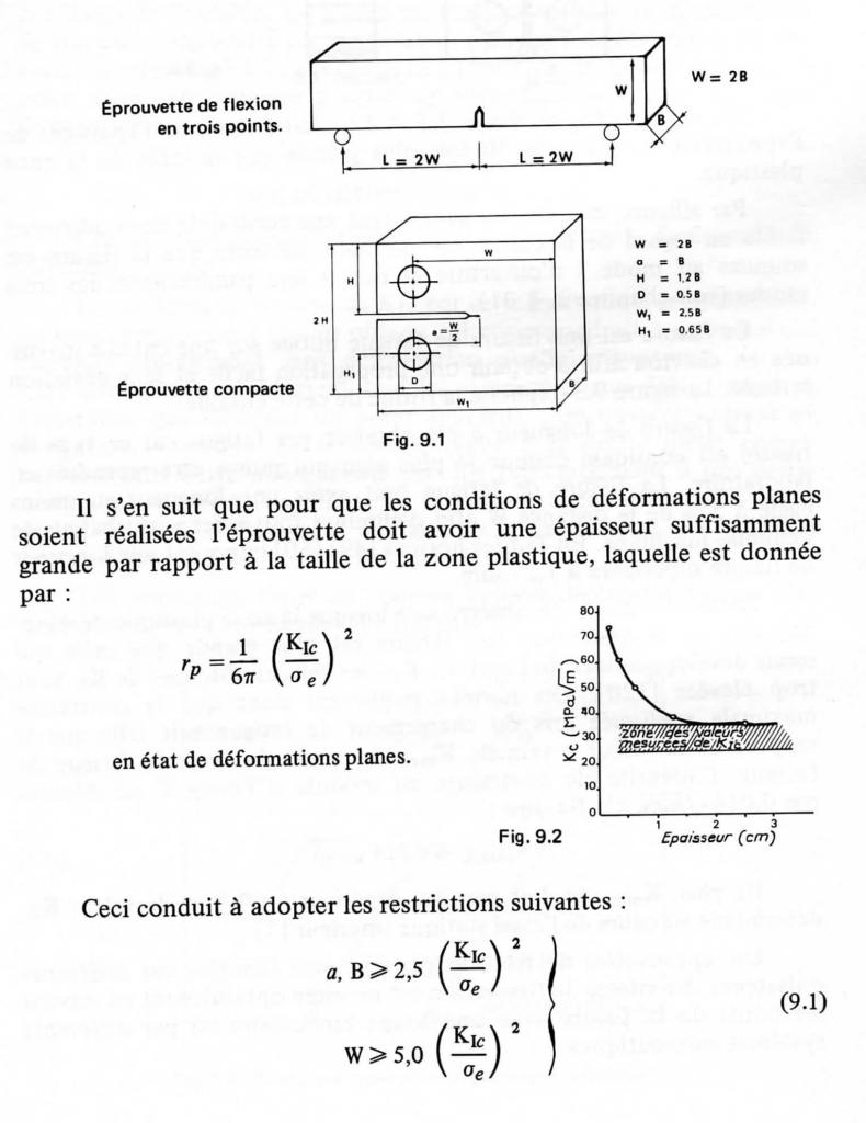

    Et j'ai eu une reponse pour ma question: pourquoi utilise-t'on des eprouvettes CT (compact tension) et CN (corner notched):
    -> les CT, de la forme d'un pavé, sont tres faciles a réaliser, ont un cout peu elevé et peuvent etre utilisée 2 par 2 (si j'ai bien compris). Cependant, vu que l'effort de traction se fait sur un cote de l'eprouvette, plus la fissure progresse, moins la contrainte de deformation plane est respectée. On observe de la contrainte plane en bord de fissure:au lieu d'avoir un fissure bien droite, les extremitées sont courbées a 45degrs.

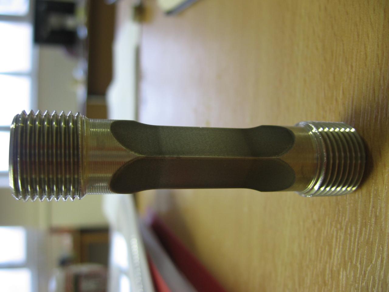

    -> les CN, plus cheres, sont cylindrique aux extremites et section carré au milieu. Elles ont un bien meilleur comportement: plus la fissure progresse (de l'amorce vers le centre de l'eprouvette) plus la contrainte de deformation plane est respectee.

    Je viens de recevoir un ouvrage sur la rupture des matériaux par Clément Lemaignan édition Edp sciences et là il nome l'éprouvette CT, ce qui en plus de votre description ma permis de voir que je connaissais cette forme depuis très longtemps, mais elle n'était pas nommée, dans Notions de pratiques de mécanique de la rupture de Bernard Barthélémy édition Eyrolles.

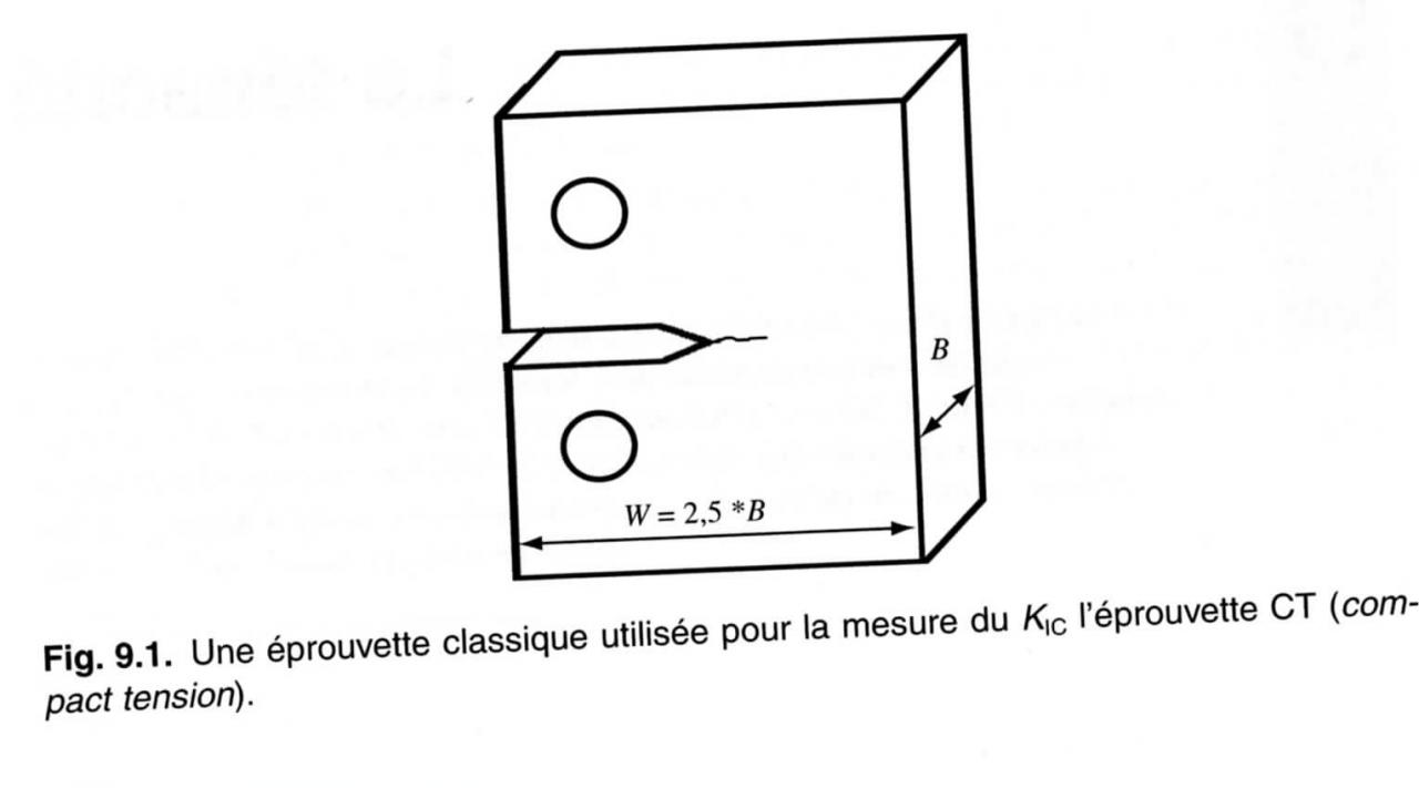

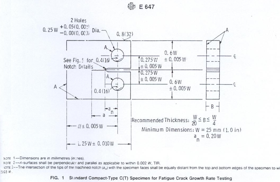

    Effectivement l'éprouvette CT est très couramment utilisée en fatigue.
    En pièce jointe le schéma d'une éprouvette CT.
    J'ai aussi mis une photo des éprouvettes CN sur lesquelles on travaille (c'est peut-être une dénomination anglo-saxonne).
