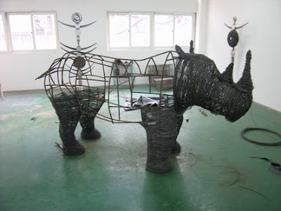

    bonjour, je fais parti d'un collectif de plasticiens, une de nos réalisation : une girafe en livre de 6m de haut sur la Canebiére : http://a7.idata.over-blog.com/600x42...ivers_0337.jpg
    un elephant à Launaguet (31) : http://a6.idata.over-blog.com/214x30...elephant-1.jpg
    un rhinoceros en Corée : http://2.bp.blogspot.com/_Bv_8HN92ip...0/IMG_0302.jpg
    et plein d'autres trucs...
    Nous avons une demande d'étude de projet pour construire un phare également en livres sur la voie publique, hauteur + ou - 8m avec une base de 2,50m / 3,00m sur 2m/3m de haut puis plus fin jusqu'en haut, l'idée est de construire une structure en tube d'échafaudage, facilement rigidifiable et de lester la base avec du sable, la question est combien de sable et sur quel hauteur, je ne me souviens plus de mes cours de physique, j'ai de vagues souvenirs des moments...pour faire simple je pensait calculer la force sur une surface plate et non un cylindre...help !
