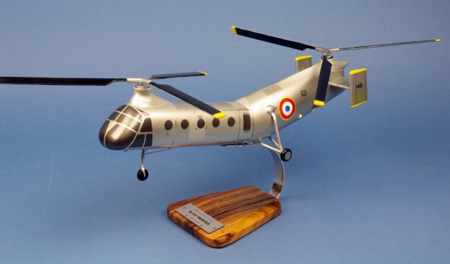

    Re : Fabriquer un hélicoptère miniature
    Citation Envoyé par Scorp Voir le message
    A ne pas oublier la force provenant de la queue qui a pour but de stabiliser l'ensemble en rotation (anti-couple) !
    Bsr à toi,
    Hum je me demande s'il ne s'agit pas d'un BI - rotor ?
    "....avec deux hélices...."
    http://www.capachat.com/im/articles/...nee_Banane.jpg
    Ce qui simplifie d'un coté mais complique de l'autre.

    Enfin f6bes a raison, c'est bien 2 hélices. Par exemple la gauche tourne dans le sens des aiguilles d'une montre et la droite dans le sens inverse. Du coup je crois que l'ensemble est stabilisé.
    Par contre je me demande si la formule change ... il ne doit pas y avoir de gros changement, peut être au niveau de la surface de l'aile.
