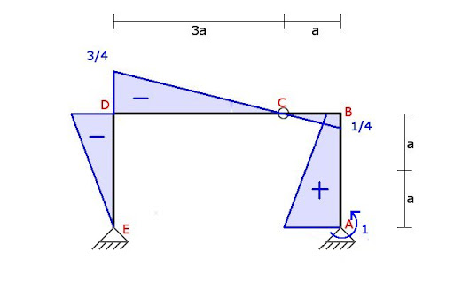

    Je suis retombé sur un vieux livre de mécanique des structures où je prends plaisir à refaire des calculs d’hyperstaticités à la main. Or je suis tombé sur un petit soucis lors d’une réduction à un système isostatique : celui de la détermination des diagrammes de moment pour un moment unitaire en A. En fait, j’ai du mal à comprendre pourquoi la valeur en B vaut 1/4 . Instinctivement, j’aurais mis 1/3 du fait de la longueur entre A et la rotule C.
    Merci pour ceux qui arriveront à me sortir de cette ornière.

    Ne faut-il pas considérer le bras de levier(donc distance A à B) plutôt que la distance entre A et C ?

    s'il s'agissait d'une force oui, le bras de levier est important. Mais ici, c'est un moment unitaire qu'on exerce en A. Donc, sauf démonstration contraire de la part d'un internaute , c'est la distance à la rotule qui doit normalement être importante.
    Pour mieux m'exprimer, je dirais que si je n'avais qu'une barre encastré en B et soumis à un moment unitaire en A, toute la barre subirait un moment unitaire. Donc, il n'y a pas d'effet de levier à ma connaissance

    je ne comprends pas comment tu peux calculer un moment puisque ta structure n'est même pas isostatique. Il lui manque une liaison pour être stable.

    oups, de fait, en A il s'agit d'un pivot encastré (tout comme en E). Désolé, à faire le dessin trop vite, on en oublie certains détails important.

    c'est quoi un pivot encastré? soit t'as une liaison pivot (pas de déplacement en x et en y mais rotation autorisée) soit un encastrement (aucun déplacement ni rotation).
    Donc si tu pouvais m'éclairer sur la notion de pivot encastré...

    ok, pour être des plus clair, je renvoie le shéma corrigé.
    pivot encastré, c'est pour moi un pivot qui ne peut avoir de déplacement latéral.

    Le 1/4 vient du fait que ta réaction d'appui Xa est égale à -3/(8a).
    Donc quand tu calcules le moment en haut du montant, tu trouves M=1+2a*(-3/8a)=1-3/4=1/4.
