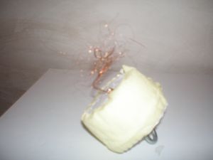

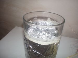

    boule d'aluminium a l'intérieur de diamètre d'environ 1.3 cm chaque boule , avec verre comme isolant entourer de plusieurs feuille d'aluminium à l'extérieur .
    Voir l'image en grand
    Bouchon en polystyrène entourer de scotch papier avec crochet
    et plusieurs fils de cuivres démaillés .

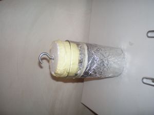

    Bouteille avec tous les composants réunis .

    Dans un 1er temps tu peux charger ta bouteille de Leyde avec ça: http://www.amazon.fr/dp/B0000AL38E/r...enga0130193-21
    Tu retire le truc en métal, tu coupe le plastique avec une scie à métaux et tu sors les 2 fils. Tu peux faire des étincelles d'environ 1cm, et ce n'est absolument pas dangereux.
    Si ta bouteille est bien faite tu peux la charger plusieurs fois, pour augmenter la charge (mais pas la tension, donc la longueur maximale de l'étincelle).

    Ça ne dépend pas de l'appareil utilisé pour charger, mais de la bouteille. Celle ci présente un "courant de fuite" qui fait baisser la charge au fil du temps.

    La capacité du condensateur est liée à la surface en vis et vis et la nature de l'isolant (épaisseur et composition), donc il est préférable d'avoir une feuille collée à l'intérieur pour minimiser cette épaisseur. Il est inutile de rajouter de l'alu dans la bouteille par la suite; par contre on a intérêt à choisir une bouteille avec la paroi la plus fine possible.
    invite6dffde4c
    Re : Bouteille à Leyde (Classique)
    Il faut une "armature" conductrice du côté interne (et du côté externe). Mais cette armature n'a pas besoin d'être en feuille d'or (comme dans les premières bouteilles) ni même métallique.
    Vous pouvez remplir votre bouteille avec de l'eau du robinet qui conduit suffisamment pour former une armature conductrice.
    Et si vous prenez une bouteille de boisson gazeuse (pour avoir la paroi lisse) en plastique, vous aurez une capacité bien plus grande qu'avec une bouteille en verre.

    À l'époque le seul métal que l'on pouvait avoir en feuilles fines était l'or (pour les dorures).
    L'aluminium n'était même pas connu.
    Pas plus que les fils de cuivre.
    Plus tard, pour les besoins, on a fabriqué des feuilles d'étain qui ont été, il y a un demi-siècle, remplacés par l'aluminium ménager.
    Une feuille conductrice bien collé sur les parois est plus efficace.
