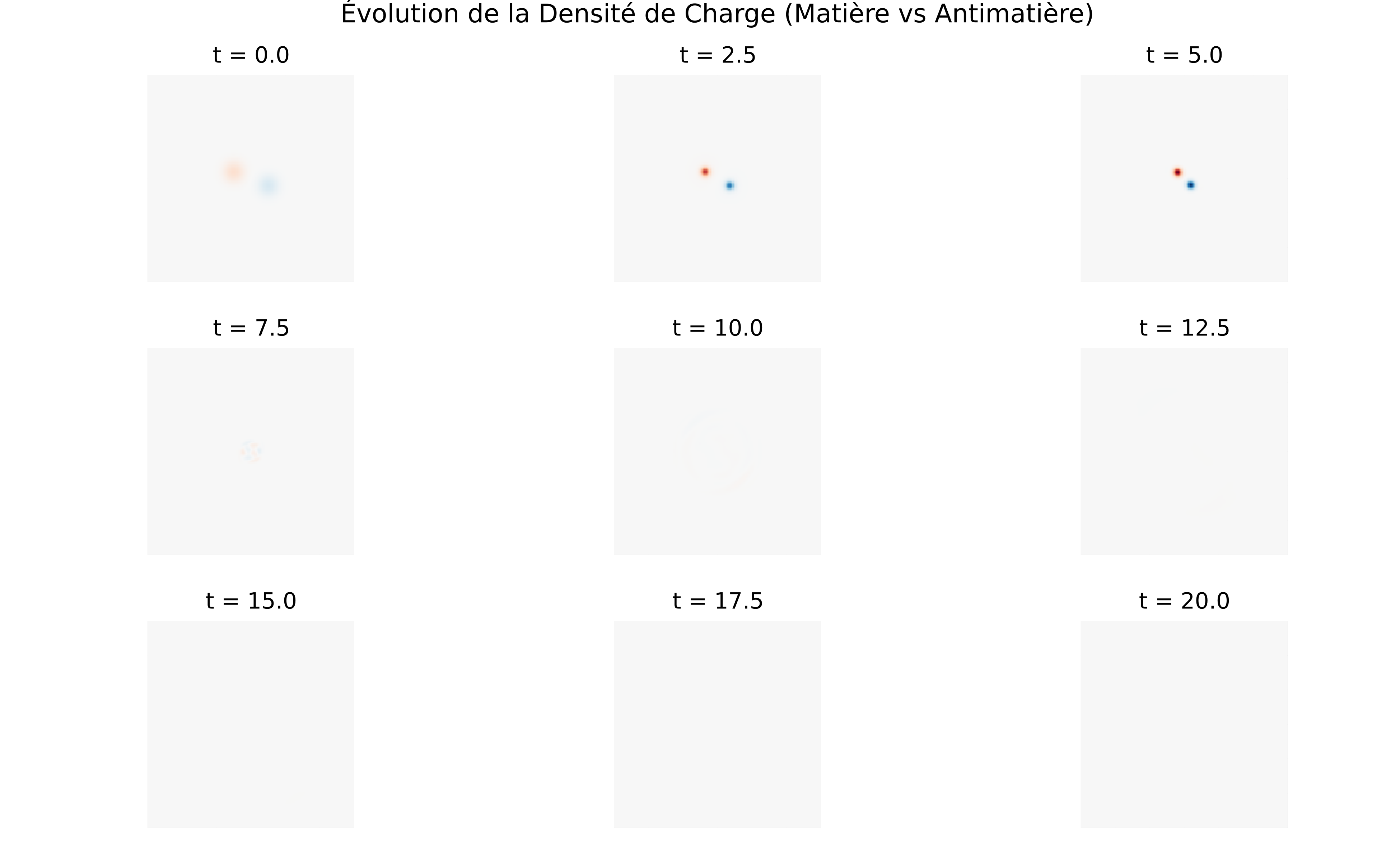

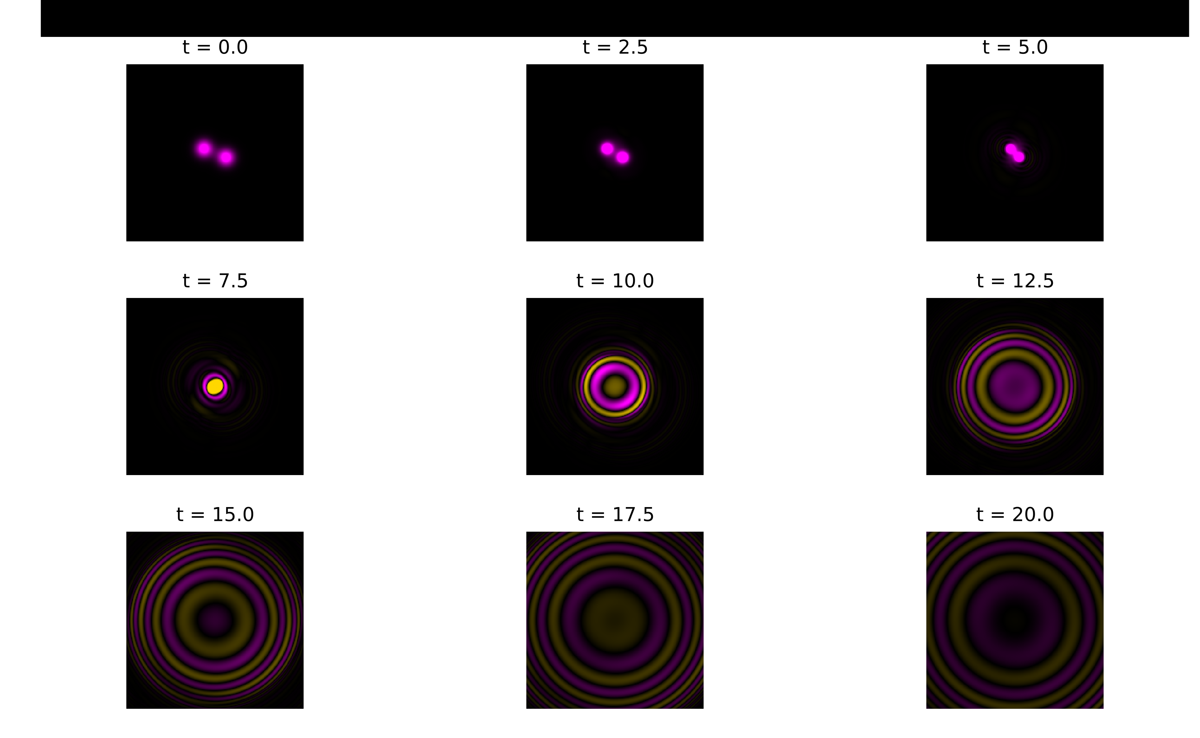

    Ci-dessous deux séries d'images d'une simulation Julia à partir d'un modèle full-champ très simple : deux champs de Klein-Gordon couplés (une série d'images pour chaque champ), un complexe et l'autre réel. Le couplage (type Yukawa) permet 1) la création de solitons dans le champ complexe et 2) un potentiel attractif type Yukawa entre les deux solitons. Ici, les deux solitons ont des charges opposées. En s'approchant, ils vont créer une résonance dans le champ réel et paf : transfert d'énergie massif entre les deux champs, avec les charges qui s'annihilent et un rayonnement dans le champs réel qui se propage ! Planche_Charge_2D.pngPlanche_Phi_2D_Contraste.png
