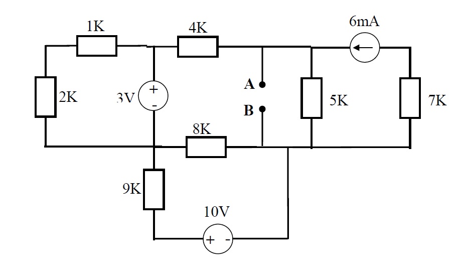

    Bonjour, dans cet exercice on me demande de trouver le générateur équivalent de Thévenin.
    J'ai déjà trouvé la résistance équivalent qui est de 140/45 Kohms.
    Pour trouver la tension équivalente je ne sais pas du tout par où commencer. Pourriez vous m'aider? Merci

    Le voici
    D'avance, merci

    Utilises le théorème de superposition. Le schéma n'est pas simple mais, vu que ce sont directement les valeurs numériques des composants qui sert à les désigner, on te demande sans doute de faire les applications numériques au fur et à mesure du calcul sans te prendre trop la tête en écrivant des calculs "propres": cela devrait finalement bien te simplifier la tâche(cela revenant globalement à faire des calculs de résistance équivalente, en parallèles ou en série, avec des ponts diviseurs à la fin).

    Soit dit en passant, Rth vaut 3,111 KOhms selon moi...

    Donc je dois calculer la tension créée par le générateur de 3V en court circuitant celui de 10V et en supprimant le générateur de 6mA?
    Et ceci pour chacun des générateurs.
    Merci je vais essayer.

    Exactement. C'est peut-être un peu long mais loin d'être difficile. Si j'étais toi, je ne m'embarrasserais pas de longs calculs intermédiaires "propres", j'écrirais directement la valeur numérique équivalente tel que celle 8K//9K(pour les résistances en parallèle) ou celle de 4K+5K(pour les résistances en série).
    PS: je n'avais pas compris effectivement tout de suite que c'était la division dans 140/45.

    J'ai trouvé 1,13V pour celui de 3V et 1,78V pour celui de 10 mais par contre je bute sur une chose:
    Lors de la représentation d'un générateur de courant, le flèche indique t'elle le sens des électron (- au +) ou le sens du courant (+ au -)?
    Parce que dans un cas on additionne la tension créée par le générateur de courant et dans l'autre on la soustraie je crois?

    Edit: J'ai la réponse du professeur que est 1,13 + 1,78 + 18,67 donc la flèche représente le sens du courant.

    Pour ma part je trouve 15.55 V pour la source de courant.

    Non, c'est bien 18,667 Volts: Rth*6mA.

    Oui, vous avez raison, je trouve pareil, apres vérification.
    Il est à remarquer que la résistance de 7K n'intervient pas dans le probleme et qu'on peut la supprimer ou la courcircuiter ou la remplacer par n'importe quelle autre sans changer le résultat, ce qui n'est pas évident au premier coup d'oeuil.

    En fait dans tout l'exercice les résistances de 1,2 et 7 Kohms ne servent à rien? Ni dans Rth ni dans Uth?

    Si, les resistances de 1 et 2 k servent, mais pas celle de 7k

    Non, non, ces deux résistances ne servent pas non plus: la source de tension de 3V rend cette partie du montage indépendante de celle où on détermine la résistance de Thévenin(comme, vous l'aviez fait remarquer, celle de courant de 6mA rend indépendante la partie du montage avec la résistance de 7k).

    Exact car le generateur est parfait;et j'ai fait le calcul en tenant compte de ces deux résistances!!
