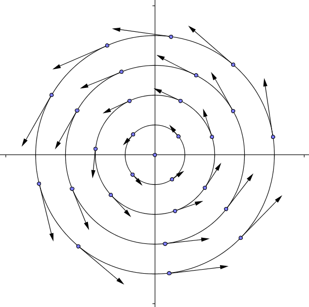

    j'ai un problème de compréhension, je n'arrive pas à visualiser quel résultat cela doit il donner
    on considère l'écoulement qui a pour champ de vitesse :
    (vecteur)V= -yK (vecteur)ex + xK (vecteur)ey. ou K est une constante
    tracer vx et vy puis (vecteur)V dans le plan (0;x;y)
    voila je n'arrive pas à visualiser ça. Je ne sais pas si "x" est variable ou constant sur ey
    Merci de votre aide

    À chaque point du plan correspond une vitesse. Donc une pour chaque valeur du couple (x, y).
    Commencez par dessiner les vecteurs de la vitesse pour plusieurs valeurs de 'x' (avec y = 0). Prenez aussi des valeurs du côté des 'x' négatifs. Les flèches que vous avez dessinées ont quelque chose de remarquable. Non?
    Faites la même chose pour les vecteurs de la vitesse des points sur l'axe de 'y'.
    Tracez une droite quelconque qui passe par l'origine. J'ai dit quelconque: pas à 0° ni a 90° ni à 45°: quelconque.
    Dessinez le vecteur de vitesse pour un point de cette droite. Regardez la direction. Calculez le module de la vitesse.
    J'imagine qu'à ce point vous aurez compris quelle tête ça a.
