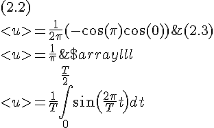

    à tous
    J'ai la formule de la valeur moyenne de la tension
    U (avec une barre)= 1/T intégrale de u(t) dt
    on intègre de 0 à T
    Mais moi je ne sais jamais comment intégrer ces bazarres là. En maths, ça me va, mais en physique, je m'y perd complètement. Vous pouvez m'expliquez?

    Une intégrale c'est quoi ? c'est une aire et la moyenne c'est une droite qui va couper cette aire en deux partie égales, pour un signal comme on voit tout de suite que la moyenne est nulle :
    Maintenant regardons un autre exemple : un sinus redressé simple alternance : avec ce signal il n'y a pas de valeurs négatives, la moyenne :
    Pour mieux visualiser : en rouge la moyenne, en jaune les deux aires égales en dessus et en dessous de la moyenne
