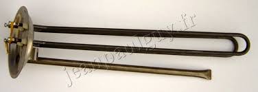

    je pose la question : pourquoi ne peut ont pas être électrocuté quand on touche une résistance chauffante ? une plaque chauffante ?? il y a bine de lelectricité qui traverse ces matériaux ? pourquoi on ne sent que la chaleur ??

    Ce type de résistance EST protégée (résisatnce ballon d'eau chaude). Meme à nu tu te bruleras , mais ne t'électrocuteras pas:

    Les résistances des fers à repasser, celles des lave linge, lave vaisselle , tout ce qui chauffe électriquement , au moins sur secteur EDF 230 V , sont isolées électriquement .
    Vous ne pouvez pas toucher la partie métallique résistante où circule le courant dans les conditions normales d'utilisation .

    Cette isolation dont vous parlez est elle du genre un enrobage isolant de l’âme métallique ? donc si cet enrobage s'use avec le temps il y a bien un risque d'electrocution mortel dans un chauffe eau électrique est ce bien ca ?

    Voilà le type même des résistances de chauffe eau électrique : http://www.cdiscount.com/electromena...777070035.html
    Avec cela , vous faites chauffer directement votre petit déjeuner dans son bol ... Sans dommages , en général , sinon ça se saurait .
    La résistance est isolée à l'intérieur du tube métallique brillant qui est ici de l'acier inoxydable , qui peut durer des siècles .
    En général, la résistance se dégrade et se coupe avant que les tubes ne soient percés sur les chauffe-eau .Sinon, la protection du disjoncteur agit .
