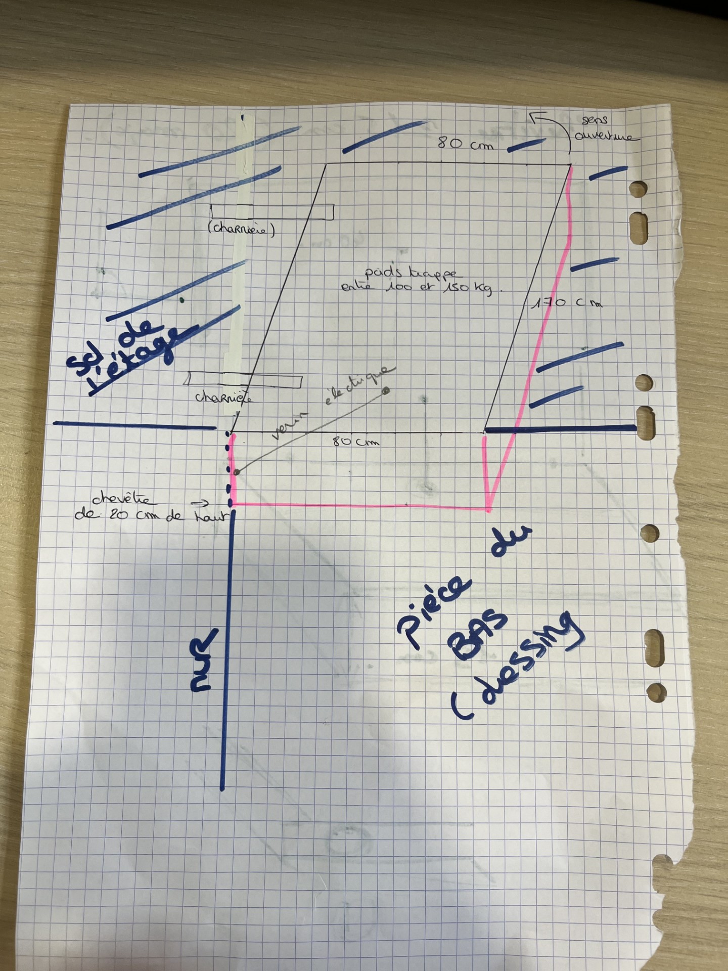

    j'avoue je m'arrache la tête depuis quelques jours car j'ai peur de mal calculer..
    J'ai pour projet d'installer une trappe motorisée pour monter à mon grenier. (voir mesures sur schéma) et qui serait dans une pièce qui est un dressing.
    Celle-ci pèserait entre 100 et 150kg et mesurerait 80cm par 170cm.
    le chevêtre de celle-ci est de 20 cm.
    Je pense qu'idéalement il faudrait poser le ou les vérins sur celui-ci sinon on peut poser le bas du vérin plus bas car cela portera contre un mur.
    Je ne sais pas d'ailleurs si il n'en faut qu'un ou deux?
    Je pense également que le haut du vérin doit être installé au milieu de la trappe soit à 40 cm des charnières, ou vous le voyez autrement ?
    Doit-il être installée en milieu de trappe ou vers un angle ou un à chaque angle du côté mur ?
    Je ne sais pas trop..
    quel longueur de vérin? longueur de course ? Puissance du vérin ? Poids à lever ? (il me semble qu'il faut compter le double voir le triple donc 300 ou 400kg)
    idéalement en 24V je pense
    merci de m'aider j'ai peur de mal faire.
    en vous souhaitant une excellente journée et en espérant que mon schéma soit clair..
    Nom : 1bc3ea59-41d5-4534-8a80-518b0e18ef18.jpg
Affichages : 65
Taille : 576,9 Ko

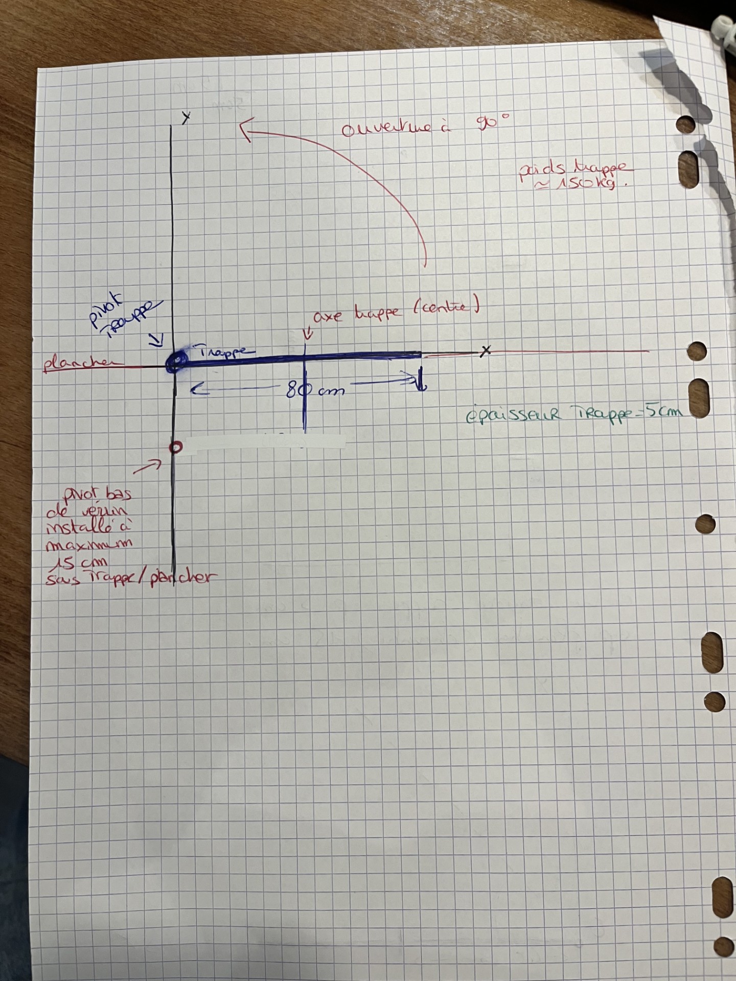

    bonjour pouvez vous dessiner un plan en coupe du plancher pour montrer l’épaisseur du plancher l'axe de rotation de la trappe épaisseur de celle ci ...
    priss
    Lightbulb Re : Calculer la puissance d'un verin electrique pour trappe
    le plancher fait 20 cm d'épaisseur.
    l'épaisseur de la trappe va faire 5 cm normalement
    j'ai essayé de vous faire un schéma mais pas facile désoléNom : 1bc3ea59-41d5-4534-8a80-518b0e18ef18.jpg
Affichages : 54
Taille : 576,9 Ko

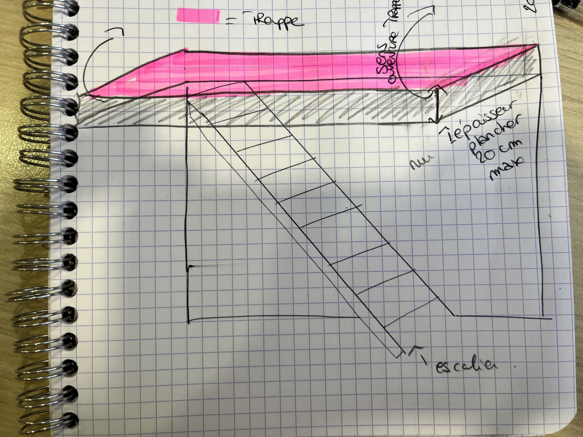

    priss
    mauvais schéma désole je vous renvoie le bonNom : image trappe.jpg
Affichages : 115
Taille : 586,7 Ko
    Dernière modification par priss ; 03/03/2026 à 13h51.
    Citation Envoyé par priss Voir le message
    non un plan en coupe avec l'axe de rotation normal au plan de coupe c'est à dire axe de rotation normal à votre feuille.
    pas de dessin en 3d svp.
    vous dessinez les charnières dans votre plan en coupe épaisseur plancher épaisseur trappe écartement etc...
    Dernière modification par racard ; 03/03/2026 à 13h56.
    priss
    si j'ai bien compris ...
    sinon désoléNom : acb9979f-bb51-449d-935a-5538c5a83bfd.jpg
Affichages : 102
Taille : 582,1 Ko
    sinon désolé
    bonsoir oui vous avez bien compris, désormais ce croquis il faut dessiner la réalité toutes les dimensions sur le plan de coupe, l'épaisseur du plancher la forme des bords où est positionné le centre de rotation, l'épaisseur de la trappe etc...
    ainsi vous verrez si ca coince ou pas, point d'accrochage du vérin sur la trappe (une chappe ?)
    priss
    La trappe est déjà conçu et fonctionne bien nous souhaitons juste avoir la course du vérin et la force de poussée si cela est possible...

    ok il faut donc la course maximale de la trappe pour déterminer le vérin sa course et sa force en fonction des points d'accrochages du vérin.
    c'est possible une photo de la trappe pour voir l'articulation ?
