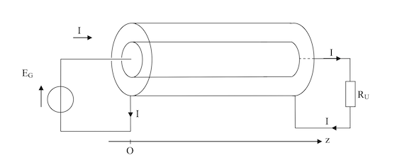

    Je ne trouve pas de schéma montrant la circulation d'un courant dans un câble coaxial. Dans le cas d'une liaison d'un câble coaxial entre un générateur et un récepteur, le courant traverse bien le conducteur central du câble coaxial pour aller jusqu'au récepteur puis revient par le conducteur externe (la tresse) pour revenir au générateur ?

    C'est bien cela, mais je ne comprends pas "Je ne trouve pas de schéma ...'

    On ne doit pas avoir le même moteur de recherche car je n'ai pas trouvé de schéma avec un générateur, un récepteur et le câble coaxial représenté avec la circulation du courant. Le but est d'avoir un schéma simple montrant la boucle du courant.

    Les schémas qu'on trouve concernent, en effet, le cable coaxial seul, quand il y a générateur cable et charge c'est en général plus schématique (sic !).
    Vous cherchez qqch de ce genre là ? (trouvé à lycee-champollion) :
    Nom : Capture d’écran.png
Affichages : 196
Taille : 22,6 Ko
    Quel est le but précisément ? Parce que la boucle de courant, en continu OK, mais en alternatif un peu HF c'est une propagation et c'est moins simple.

    Merci pour le schéma. Effectivement ensuite mesure du retard, calcul de la célérité, réflexion, influence du circuit bouchon mais pas de schéma équivalent en HF.

    Il n'y a pas de circulation de courant au sens "courant continu". C'est un désordre électronique qui se déplace, une onde.
    Il faut passer par la théorie, ce n'est pas intuitif du tout.

    En régime sinusoïdal, un générateur HF chargé par des composants passifs voit toujours un circuit simple circuit RLC série.
    Pour calculer ces valeurs RLC dans le cas d'une ligne chargée ou pas, il faut utiliser la théorie. La petite particularité des lignes est qu'une partie de l'énergie transmise peut être réfléchie par la charge dans la ligne - voire circuler sur la gaine externe et rayonner - si la charge n'est pas adaptée à l'impédance caractéristique de la ligne. Cette énergie réfléchie interfère avec l'énergie incidente et crée dans la ligne une onde stationnaire. C'est un cours de 20 pages au moins !
    Le raisonnement le plus éclairant est la ligne 'très longue' qui atténue quasi totalement le signal, il n'y a plus de signal au bout de la ligne ; normalement, là on comprend que le courant ne circule pas comme en courant continu.
