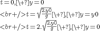

    Re : Le mouvement a deux dimensions
    Symétrie de la trajectoire de la balle.
    Ce temps négatif permet de calculer comment tirer la balle en se plaçant à -30m pour qu'elle suive la même trajectoire (parabole dont le sommet est à (0, 20m)) et l'arrivée à +30m
    Pour ne pas avoir de temps négatif, il suffit de faire le changement de variable
    pour
    Comme le signale Coussin, ce changement de variable n'est utile que si la falaise n'est pas là!
    Ce que je veux dire par là : On ne rejette pas une solution négative parce qu'elle est négative, mais pour d'autres bonnes raisons que Coussin expliquera bien mieux que moi, s'il est de bonne humeur.

    Voilà, tout à fait. Ce sont des critères physiques supplémentaires qui permettent de rejeter cette solution. Mais elle a bien le sens que l'on a donné ici dans le cas où c'est cohérent avec le problème.

    Question à Coussin :
    J'aime bien mon changement de variable. Je reconnais qu'il n'est pas des plus pratiques, mais il fait disparaitre les valeurs négatives.
    Quel est alors le critère physique pour rejeter les temps compris entre 0 et sqrt(2y0/g) ?
    Et là, on fait de la physique, pas des maths. (Mais le lien entre les deux m'intéressent aussi.)

    La réversibilité des lois de Newton fait que définir l'état (position + vitesse) à un instant donné donne de façon unique l'évolution après cet instant initial (jusqu'à la fin des temps) mais aussi _avant_ (jusqu'à ...)
    Or évidemment il s'est passé autre chose que la gravité : l'objet a été amené à sa position initiale (il n'est pas resté toute sa vie sur une trajectoire balistique..) et dès qu'il heurte le sol il s'arrête à cause du choc et des frottements etc.
    Donc le vrai "y" n'est pas donné par l'équation trouvée pour des temps négatifs. L'expression n'est vraie ici que dans le domaine [ 0, t(sol)].
    Tout provient du domaine de validité de l'expression.
    Si on s'était demandé : quand faut il lancer lemobile pour qu'il parvienne à la position décrite à t = 0, alors le domaine de validité aurait compris des temps négatifs. De plus, on aurait trouvé le résultat écarté dans le problème initial.
