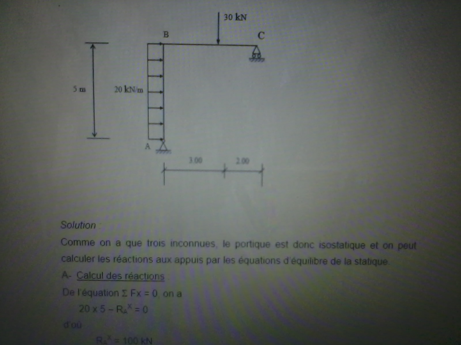

    bonjour a tous j`espere que tout va bien pour vous
    sur l`exercice si joint ils ont demande de calculer les réactions des appuis, quand j`ai essaye de resoudre l`exercice toute seul j`ai trouve que la reaction de A suivant x (RAx) a le même sens que la force repartie (ql=20*5) c-a-d: RAx+ql=o tant que dans le corrige ils ont trouve : ql-RAx=0 et je comprends pas pourquoi
    Moi j`ai pris les forces Rax et ql dans le meme sens.
    svp votre aide et merci d`avance

    Effectivement, la pièce joint n’est pas, ou toujours pas visible.
    Citation Envoyé par Salma-moi
    RAx dans le même sens que ql ? c’est donc un poteau ?
    Action --> Réaction !
    Faite attention aux signes, votre erreur doit surement venir de là.
    +RAx+ql n’est pas égal à 0 ! leur signe sont pareils.
    +ql-RAx est bien égal à 0 ! leur signe sont opposés, action --> réaction
    Bon, écrit comme ça, ne n’est pas tout à fait vrai, il faut voir votre cas : 1 ou 2 appuis (RA + RB), puisque vous dites « des appuis » ?
    Ce serait plutôt Rax=Rbx =ql / 2 (si la charge est uniformément répartie sur toute la longueur)
    Et donc pas d’encastrement (pas d’ajout du moment d’encastrement Ma dans l’équation).
    En attente de votre pièce jointe.

    votre pièce jointe est bien une photo au format jpg ?

    voila, il est accessible maintenant
    PPathfindeRR
    Re : calcul de reaction en rdm
    Une force positive vient de gauche (et négative vient de droite)
    Un moment positif est dans le sens horaire (et négatif est dans le sens anti-horaire).
    q = 20 daN/m (toute longueur et venant de gauche, donc signe positif)
    l = 5 m
    Q = q * l = 20 * 5 = 100 daN
    Généralement, pour un cas symétrique, on ne se prend pas la tête puisque les réactions d’appui sont les même (RA = RB), soit : Q / 2 ou bien : q * l / 2
    Mais je suppose qu’on vous l’apprend en décomposant, donc voici ce que vous devriez trouver :
    (J’indique bien tous les signes + et - pour qu’il n’y a pas de confusion)
    Pour les réactions en x on a donc :
    Somme Fx = 0
    - RAx + Q - RCx = 0
    - RAx + 100 - RCx = 0
    - RAx - RCx = - 100 daN
    Somme M/A = 0 (RAx est donc retiré puisque je prends les distances par rapport à l’appui A)
    + ( Q * ( l / 2 )) - ( RCx * l ) = 0
    + ( 100 * ( 5 / 2 )) - ( RCx * 5 ) = 0
    + 250 - ( RCx * 5 ) = 0
    - RCx * 5 = - 250
    - RCx = - 250 / 5
    - RCx = - 50 daN
    Déduction de RAx (suivant somme Fx)
    - RAx - RCx = - 100
    - RAx - 50 = - 100
    - RAx = -100 + 50
    - RAx = - 50 daN
    Conclusion
    + Q = + 100 daN
    - RAx = - RCx = - 50 daN

    Merci pour votre réponse
    PPathfindeRR
    ah mince, j'ai mis des déca newton, c'était des kilo newton ! question d'habitude...
    ça n'a pas d'incidence sur le calcul trouvé (juste changer l'unité)

    Merci pour votre reponse , mais l`appui en C na pas de composante suivant x donc on aura: Q-RAx=0
    moi j`ai cru que c`est Q+RAx=0 parce que j`ai represente RAx de gauche a droite comme Q
    PPathfindeRR
    Citation Envoyé par Salma-moi Voir le message
    heu.. oui ! pardon !
    quand on pratique pas pendant des années, on finit par faire des erreurs bête ! surtout que votre schéma indique un appui simple (glissant) en C !
    j'avais commencer à éditer mon message sans même avoir jeté un œil au schéma ! la prochaine je prendrai mon temps

    Un moment dans le sens des aiguilles d'une montre est négatif et positif dans l'autre sens.
    Somme F(x) = 0 => Ax + 100 000 = 0 => Ax = -100 000 N
    Somme F(y) = 0 => Ay + Cy - 30 000 = 0 => Ay + Cy = 30 000 N
    Somme M = 0 => -(20 000*5)*(5/2) + 5*Cy - 30 000*3 = 0 => Cy = 68 000 N
    Ay + 68 000 = 30 000 N
    Ay = -38 000 N.

    Non, le sens positif anti-horaire est uniquement utilisé pour les moments, les efforts sont positifs de gauche à droite et de bas en haut et négatif dans le sens contraire.
