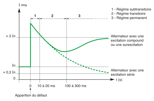

    Afin de séparer les problèmes, et ne pas mettre tous les transitoire dans le même sac, .. il est préférable de parler de "régime sub-transitoire", et de "régime transitoire" , les deux se superposant (ou s'enchainant, tout dépend de l'échelle des temps utilisée)
    mazda2
    Re : moteur à induction :régime transitoire et démarrage
    je ne connaissais pas le terme de "subtransitoire" et si je comprends bien ceci http://fr.electrical-installation.or...643_FR.svg.png il s'agit d'un régime avant le transitoire . Jusqu'à présent je pensais qu'un transitoire était le régime qui suivait immédiatement un changement brusque imposé à un système . Je suppose que son introduction en électrotechnique correspond à un phénomène particulier situé temporellement à l'intérieur du transitoire , non ?
    pour en revenir au moteur à induction et d'après ce que j'ai pu lire le régime transitoire ou (sub + tran) est du type oscillatoire amorti . Les manuels parlent d'un diagramme du cercle qui comporte en particulier une intensité Id dite de démarrage qui ferait de 3 à 10 fois In (nominal ) . Donc il doit s'agir d'un pic de courant qui s'établit juste après la période transitoire le moteur étant toujours arrêté à cause de son inertie mécanique car il est hors de question d'utiliser un tel diagramme pour représenter des oscillations amorties . C'est ce premier point que je voudrais valider avant d'aller plus loin . Ou bien est-ce une ânerie de ma part ?
