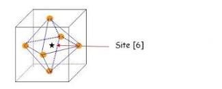

    Une petite question qui m'inquiète l'esprit depuis un moment:Pourquoi nomme t-on la géométrie octaédrique comme ceci?
    Par exemple si on prend l'exemple du [Fe(H2O)6]2+ .L'atome de fer est lié à 6 molécules d'eau.Il y a alors une hybridation et on obtient d²sp³. Soit 6 liasons dans le complexe du fer eau.
    Ne serait -il pas plus judicieux dans ce cas là de l'appeler géométrique héxaedrique ? Avec le hexa pour 6 (Vu que octa est pour le 8).

    On note n-èdre des solides à n faces et le solide construit à partir des 6 axes a bien 8 faces.

    Je pense que l'habitude vient de la cristallographie.
    Si tu visualises l'atome de Fer et les 6 molécules d'eau autour, et que tu imagines la cavité dans laquelle se trouve l'atome de Fer, tu verras qu'elle a la forme d'un octaèdre.
    Voir ce schéma par exemple : https://encrypted-tbn0.gstatic.com/i...UsUDhAHn_mfA&s
