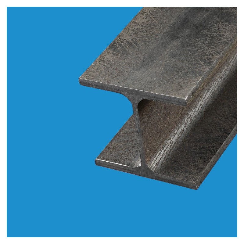

    Comment est-ce qu’on fabrique les Poutrelles en acier type HEA ? Nom : poutre-hea.jpg
Affichages : 123
Taille : 97,5 Ko
    Je sais qu’on le fait par :
    • Laminage directe à partir de bloom
    • Soudage des tôles
    A priori le laminage donne plus de garantie
    Les poutrelles issues d’un procédé de soudage de tôles, offre-t-elle aussi les mêmes garanties ?

    Un tel profilé en elements soudés ne peut pas donner les mémes garanties de resistance mecaniques qu'un profilé laminé ,
    En general le cordon de soudure en angle est plus faible que l'epaisseur matiere , et la matiere du cordon peut etre legeremrnt differente du metal de base ,
    on utilise cette option par elements soudés , quand on recherche des dimensions exotiques de profilé ( pas normalisé )

    Faire de la bonne soudure sans défaut est très difficile.
    Cela demande de maitriser les conditions de stockage du fil d'apport.
    Cela demande une préparation des tôles à souder.
    Cela demande un très bon soudeur qui maîtrise les intensités de soudage et les gestes précis de la torche de soudage.

    les entreprises qui font ce genre de choses sont equipées en decoupage des toles sur robot , au plasma ,
    et soudure sous flux , au fil , pour de telle longueur ce n'est evidemment pas manuel .

    Il est d’usage dans des conditions à moindre risque.
    Pour un pont ferroviaire qui doit supporter la charge des trains pour une durée de de vie de 80 ans et puisque il y a des profilés directement laminés , pourquoi risquer avec la soudure ?

    Ces profilés soudés sont adaptés pour realiser des formes particulieres ,
    par exemple des fermes avec une grande portée , avec des arrondis etc ....
    si vous faites les calculs adéquats il n y a guere de risque .
    Si vous voulez realiser des constructions classiques avec des poutres , poteaux ... il vaut mieux utiliser des profiles laminés normalisés ,
    ce sera surement moins cher .
