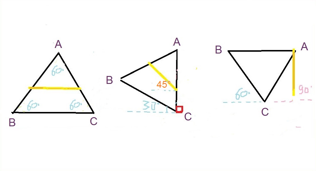

    Bonjour, je suis à la retraite (des pompes funèbres) et je me suis remis aux maths (je m'ennuie depuis que je ne confectionne plus de cercueils) ..
    Je pense avoir trouvé une méthode nouvelle hyper simple pour calculer les pentes en statique, par exemple les pentes des maillons d'une chaînette .. J'expose ici en quelques mots ma méthode .. Ensuite vous me direz si vous jugez cette méthode valable ou non-valable, juste ou fausse ..
    Ma méthode :
    J'ai un triangle équilatéral ABC (triangle matériel physique) .. BC est la base horizontale de ce cercueil, pardon de ce triangle ..
    Sur ce triangle équilatéral physique j'enfile par le sommet un maillon dont les extrémités glissent sans frottement sur les côtés du triangle .. Ce maillon se met en équilibre à cheval sur le triangle selon les lois de la statique .. On admet qu'il n'y a pas de frottement et que les extrémités du maillon glissent parfaitement sur les côtés du triangle équilatéral .. Pour bien montrer qu'il n'y a pas de frottement on peut mettre une roue à chaque extrémité du maillon .. On considère que ces roues sont très petites, que leur diamètre est négligeable .. Les roues sont là juste pour montrer qu'il n'y a aucun frottement ..
    Mon triangle équilatéral physique repose sur une table horizontale .. Par une charnière j'ai réuni le point C du triangle à la table .. Je peux faire pivoter mon triangle autour de C .. Je peux pivoter sur 60° à droite ..
    Position initiale du triangle: la base horizontale BC du triangle repose sur la table .. Le maillon à cheval sur le triangle équilatéral s'équilibre à l'horizontale, car il est encadré par des pentes égales et symétriques ..
    Position finale du triangle pivoté de 60° : le côté BA du triangle est à l'horizontale, et le maillon pend dans le vide, décrivant un angle de 90° avec l'horizontale ..
    Entre les deux position extrêmes (initiale et finale) de mon triangle pivoté à 60°, mon maillon est passé de l'horizontale à la verticale, décrivant ainsi un angle de 90° ..
    Le triangle support équilatéral, qui pivote en C , passe de 0° à 60° , en même temps le maillon à cheval passe de 0° à 90° ..
    Je pose que le pivotement de 60° du triangle équilatéral et le déplacement angulaire du maillon de 0 à 90° , sont des mouvements proportionnellement synchronisés et corrélés, concomitants .. Autrement dit : quand le triangle équilatéral pivote de 30° (milieu de 60), le maillon s'équilibre à 45° (milieu de 90) .. Quand le triangle équilatéral pivote d'un tiers de sa course (20°), alors le maillon se positionne également à un tiers de sa propre course (30°) .. Et ainsi de suite, à chaque portion de pivotement du triangle correspond la même portion de déplacement angulaire du maillon à cheval .. Quand le triangle équilatéral pivote de 40° (deux tiers de 60) , alors le maillon s'équilibre à 60° (deux tiers de 90°) ..
    La question que je vous pose : est-ce que cette méthode est valable et juste ? Esk'elle permet de trouver les angles du maillon ? Merci à vous ..

    Voici un schéma :

    Personnellement, je vois mal le point de contact maillon-côté AB, passer de son point de départ à celui du point A.
    Le seul mouvement qui le permettrait, c'est un basculement violent du triangle qui créerait une accélération du centre de gravité G du maillon et du fait qu'il n'y a pas de frottement permettrait d'aller au point A et de tomber.

    Question posée ici : https://www.ilephysique.net/sujet-no...ue-331464.html
    Où on t'on démontré que ta théorie était fausse.
    Verdurin
    Re : Nouvelle méthode de calcul des pentes en statique
    on peut calculer l'angle du maillon avec l'horizontale.
    Dans le cas où AC est vertical on trouve un angle égal à soit environ 41°.

    Verdurin, je te signale qu'aucun point du maillon n'est constant par rapport au point pivot C, et que par conséquent tu ne peux pas trouver la pente du maillon baladeur par un simple rapport de trigo circulaire .. Il te faudrait passer par de la trigo hyperbolique pour obtenir ça, et apparemment t'as loupé le cours ..

    Quelle est la pente du maillon jaune à cheval sur l'angle de 60° d'un triangle rectangle 90-60-30 ?

    Le pivotement du triangle est circulaire .. Le mouvement angulaire du maillon n'est pas circulaire, il est hyperbolique ..

    Citation Envoyé par PierreGobbo Voir le message
    La solution a déjà été donnée par @Verdurin message #8.
    Confirmation par un dessin :
    Nom : triangle.png
Affichages : 126
Taille : 18,8 Ko
    PierreGobbo
    Merci à vous tous de votre patience .. Merci de m'avoir montré où était mon erreur .. Mille excuses si j'ai pu être blessant , ce n'était pas mon intention .. Merci encore ..
