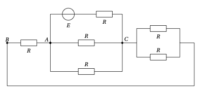

    Pouvez-vous m'aider à représenter un circuit contenant 3 branches entre A et C, l'une contenant un générateur et un transistor en série et les deux autres un résistor chacune. Sachant également que entre A et C il y a un résistor et entre B et C il y a 2 résistors en parallèle.

    Ok, il y a une coquille désolé. Je voudrais représenter un circuit sachant que ce circuit est composé de 3 noeuds A, B et C. Entre les noeuds A et C il y a 3 branches : l'une a un générateur et un résistor en série, les 2 autres ont chacune un résistor. Entre les noeuds A et B il y a un résistor, et entre B et C il y a 2 résistors en parallèle.

    Il serait donc possible de proposer un dessin même peu académique.
    Quelque chose du genre ?

    Il n' y a pas 4 branches entre A et C ?
    Re : Représentation circuit électrique
    Sur le dessin de gts2 , je ne vois QUE ..... TROIS branches entre A et C.
    Je ne sais comment tu en comptes .... 4 ??
    1.=E et R
    2 =R
    3= R
    Pour moi cela fait trois.

    Il y a peut-être confusion entre les termes "branches" et "composants ou éléments".
    Le texte indique clairement :
    Entre les noeuds A et C il y a 3 branches.
    Mais, l'une des branches comporte deux éléments:
    Deux éléments en série composent une branche.
    Il y a donc 3 branches mais un total de 4 éléments ou composants.

    Et pourtant, en regardant bien, il y a bien 4 ”branches” (le terme n’est peut-être pas très heureux) entre A et C. Il y a une branche qui passe par B.
