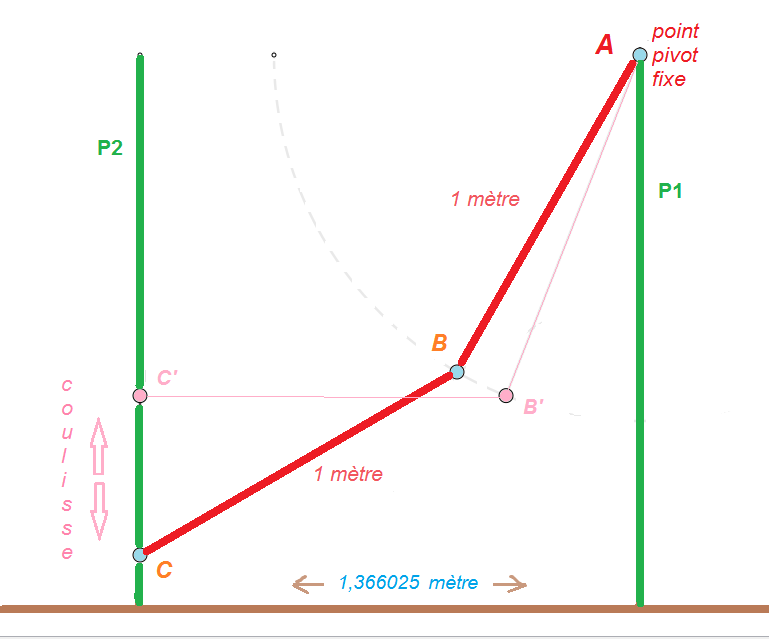

    Deux poteaux, P1 et P2, sont fichés en terre et séparés de 1,366025 mètre ..
    Au sommet A du poteau P1 nous accrochons une tige ABC longue de 2 mètres .. Cette tige ABC peut tourner autour du point fixe A, sommet du poteau .. Cette tige de 2 mètres est articulée en son mileu B, cette tige de 2 mètres est constituée de deux tiges reliées de 1 mètre chacune, AB ET BC ..
    L'extrémité C de la tige articulée est reliée au poteau P2, où cette extrémité peut coulisser librement sans frottement ..
    La tige articulée de 2 mètres, accrochée en A au poteau P1 et coulissant sur le poteau P2, se met en équilibre et dessine un angle en B .. Quel est cet angle ?
    https://ibb.co/0pKm2CyR

    gts2, voici la démonstration de Black Jack :
    "Black-Jack il y a environ 15 heures
    Avec A comme origine et axe des ordonnées vertical vers le bas :
    Soit theta1 l'angle entre l'horizontale et AB
    Soit theta2 l'angle entre l'horizontale et BC
    Soit alpha l'angle (ABC)
    On a : cos(theta1) + cos(theta2) = 1,366025 (1)
    Hauteur du centre de gravité de AB : y1 = 1/2.sin(theta1)
    Hauteur du centre de gravité de BC : y2 = sin(theta1) + 1/2.sin(theta2)
    Hauteur du centre de gravité de la tige ABC : yG = y1 + y2
    yG = 3/4.sin(theta1) + 1/4.sin(theta2) (2)
    On éliminant theta2 entre (1) et (2), on obtient : yG = 3/4.sin(theta1) + 1/4 * sqrt(1 - (1,366025-cos((theta1))²)
    On aura équilibre lorsque G sera au plus bas possible --> on cherche l'extrema de yG en dérivant yG par rapport à theta1 (et on cherche son zéro).
    On trouve yG'(theta1) = 0 pour theta1 = 1,047198 rad, soit 60° et avec (1), on trouve theta1 = 30°
    Or on a : alpha + theta1 + (90° - theta2) + 90° = 360° (la somme des angles d'un angle quadrilatère = 360°)
    --> alpha = 180° - theta1 + theta2 = 180° - 60° + 30° = 150°
    L'angle(ABC) = 150° "
    GTS2 , est-ce que tu confirmes la démonstration faite par Black Jack ?

    Oui, je confirme, mais j'ai été un peu moins courageux : une fois établies les deux équations (Ep à minimiser et contrainte) j'ai demandé à Mathematica de résoudre.
