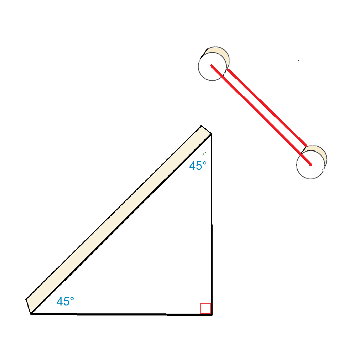

    Un triangle rectangle isocèle repose à l'horizontale sur un côté de son angle droit ..
    Nous posons un maillon à roulettes sur ce triangle, c-à-d que l'angle aigu supérieur du triangle pénètre le maillon, et que les extrémités du maillon ainsi pénétré reposent l'une sur l'hypothénuse, l'autre sur le côté de l'angle droit ..
    On admet qu'il n'y a aucun frottement et que le diamètre des roues est négligeable ..
    Question: comment va se positionner le maillon à cheval sur le triangle rectangle isocèle ? Autrement dit: quel angle décrit avec l'horizontale le maillon à roulettes lorsqu'il se positionne en équilibre sur ce triangle rectangle isocèle?
    Comme toujours j'arrive pas à mettre l'image ..

    Re : Pente d'un maillon à roulettes lorsqu'on le pose en équilibre sur un triangle rectangle isocèle
    Tentative pour mettre l'image

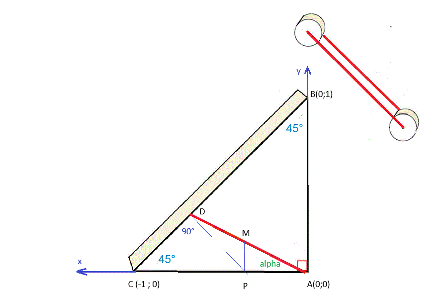

    Même méthode que l'autre post :
    (CD) : y = x+1
    (AD) : y = -tan(alpha).x
    D : x+1 = -tan(alpha).x --> xD = -1/(1+tan(alpha))
    yD = -tan(alpha)/(1+tan(alpha))
    D(-1/(1+tan(alpha)) ; - tan(alpha)/(1+tan(alpha)))
    M (point milieu de AD) : M(-1/(2.(1+tan(alpha))) ; - tan(alpha)/(2.(1+tan(alpha)))
    (DP) : y = -x + k , passe par D --> k = (1-tan(alpha))/(1+tan(alpha))
    (DP) : y = -x + (1-tan(alpha))/(1+tan(alpha))
    --> P((1-tan(alpha))/(1+tan(alpha)) ; 0)
    Pour avoir l'équilibre, il faut XP = XM et donc :
    -1/(2.(1+tan(alpha))) = (1-tan(alpha))/(1+tan(alpha))
    -1/2 = 1 - tan(alpha)
    tan(alpha) = 1/2
    alpha = arctan(1/2)

    Dans ma réponse précédente, inverser l'axe des abscisses.

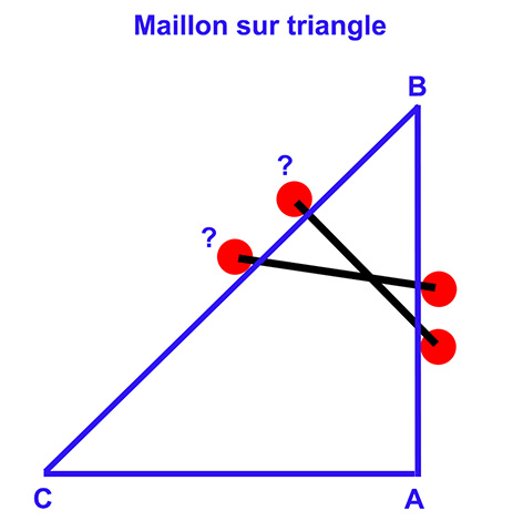

    Ce n'est pas mon domaine, mais je trouve le problème intéressant. Je vais peut-être dire des bêtises, mais il me semble que la longueur du maillon a son importance.
    Deux cas :
    1- le maillon est plus court que AB (sur figure du post ci-dessus). Dans ce cas la position d'équilibre est celle où le maillon a basculé de l'autre côté de AB est repose sur le sol.
    2- le maillon est plus long que AB. Alors si on appelle I le côté du maillon qui repose sur BC et J l'autre côté, alors J va tomber jusqu'en A et I va se positionner sur le point N de l'hypoténuse BC, tel que NA = longueur du maillon IJ. Dans ce cas le calcul de l'angle que fait le maillon (IJ) avec l'horizontale est plus difficile à déterminer.
    Bien entendu, il n'y a aucun frottement et aucune résistance au mouvement du maillon.
    Qu"en pensez-vous ?

    Merci Black jack 2, de tout coeur ..

    RF13011, la longueur du maillon n'a aucune incidence, on considère que le triangle est assez grand pour le contenir .. La démonstration de Black Jack est parfaite ..

    PierreGobbo, tu dis, "la longueur du maillon n'a aucune incidence, on considère que le triangle est assez grand pour le contenir". Alors comment déterminer la position d'équilibre du maillon, lorsqu'il est court, comme sur le schéma ci-dessous, en fonction des différentes forces agissantes ?
    Nom : Maillon sur Triangle.jpg

    Black Jack 2
    Citation Envoyé par RF13011 Voir le message
    Pièce jointe 518600
    Si tu veux vraiment savoir l'influence de la longueur du maillon ... en respectant évidemment les conditions de l'énoncé.
    Voila pour 3 longueurs différentes ce que cela donnera :

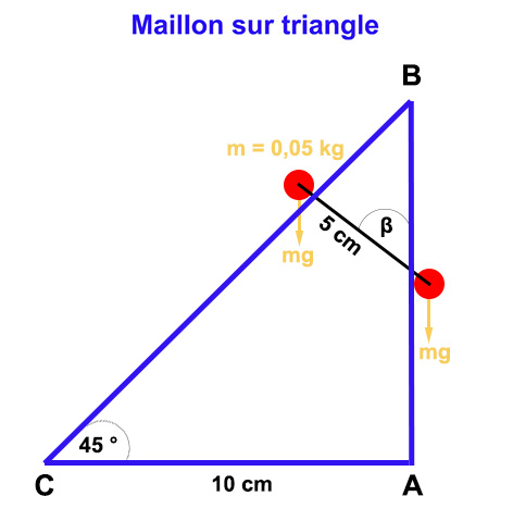

    Pour bien comprendre les calculs à faire, dans le cas précis du schéma ci-dessous (la position du maillon est quelconque), qu'elle serait la valeur de l'angle bèta (bien sûr pas de frottements, masse du maillon nulle sauf les roulettes; je n'ai pas représenté toutes les forces en présence) ?
    Nom : Maillon sur Triangle_2.jpg
Affichages : 140
Taille : 57,8 Ko
    Merci pour une réponse

    gts2
    On est dans un cas particulier simple : la détermination des forces est immédiate :
    Nom : triangle-3.png
Affichages : 133
Taille : 11,2 Ko
    Il reste à exprimer le moment en A
    m g L disparaissent et il ne reste que

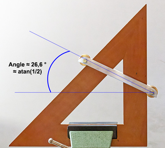

    Je me suis amusé à réaliser une maquette pour illustrer ce problème. Voilà le résultat :
    Nom : Maillon sur triangle_3.jpg
Affichages : 122
Taille : 108,1 Ko
    Une confirmation par l'expérimentation !

    RF13011, les tiges du maillon peuvent être aussi lourdes qu'on veut, même en plomb, la pente sera toujours la même .. Perso pour faire le maillon j'utilise deux lames de scie à métaux, les lames en parallèle et réunies aux extrémités par des roulements à bille de skateboard ou de rollers ..

    PierreGobo, moi, j'ai usiné au tour les deux petites roulettes avec gorge en laiton et je les ai reliées par deux bandes de PVC de 0,5 mm d'épaisseur et de longueur 12 cm, avec un axe en acier de 4 mm.
