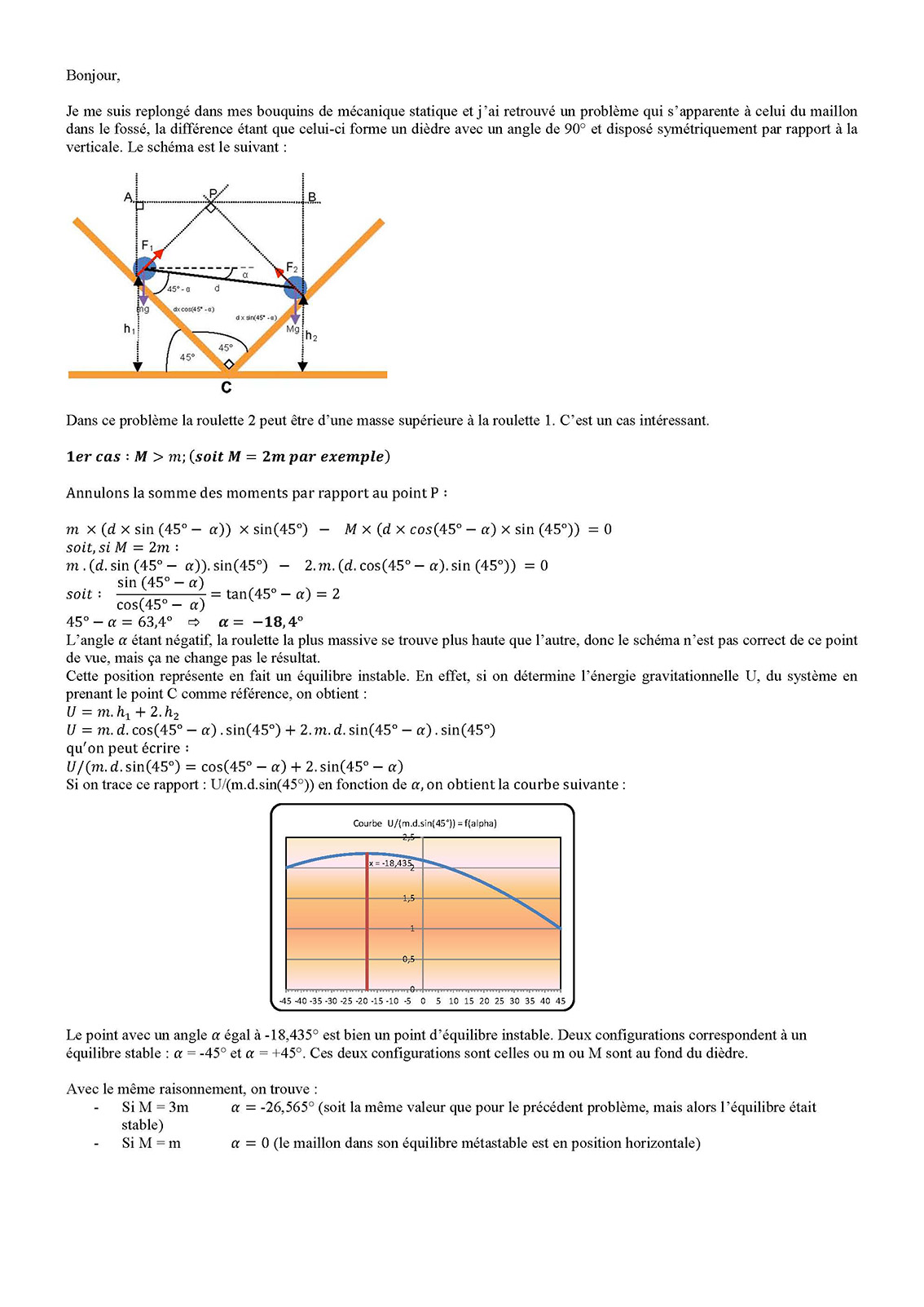

    Vous en pensez quoi du maillon dans le fossé, c'est le même problème ?
    Dans ce cas l'ensemble maillon plus roulette n'est pas en équilibre instable ?
    gts2
    Re : Pente d'un maillon à roulettes lorsqu'on le pose en équilibre sur un triangle rectangle isocèle
    Il me semble aussi : la position de G est et l'énergie potentielle associée mgz présente un maxi en

    Antek, oui j'ai vérifié, avec un maillon à roulettes posé entre deux parois inclinées, c'est en équilibre instable .. tout descend au fond du fossé .. Mais c'est une configuration intéressante à étudier, en ajoutant un point fixe et un levier (charnière au fond du fossé, une paroi pourrait pivoter), mais c'est hors sujet les images ont été apparemment supprimées .. C'est hors sujet, ce n'est pas du tout le même problème, car le maillon n'est pas tenu par un angle matériel ..

    est-ce qu'on peut dire que dans la position finale le centre de gravité du maillon est le plus bas possible? si c'est le cas on n'a pas besoin de calculer les forces.
    gts2
    Oui, tout à fait : la position de G est dans le message #32 et on retrouve bien tan α=1/2.

    J'ai trouvé un calcul sur un problème similaire intéressant :
    Nom : Maillon dans le fossé.jpg
Affichages : 60
Taille : 317,6 Ko
    sh42
    Si ce n'était pas le cas, cela voudrait dire qu'il y a de l'énergie potentielle en réserve et donc une possibilité de mouvement.

    Pour moi, c'est un problème de physique car en géométrie, on peut mettre un segment de droite à n'importe quelle position. Ce n'est pas le cas en physique, puisque en physique, un corps qui a une énergie potentielle va se déplacer jusqu'à ce que cette énergie soit nulle.
    gts2
    Les deux mon capitaine :
    - la question est une question de physique : position d'équilibre d'un maillon posé sur un triangle
    - et une fois le problème traité : la recherche de l'angle pour avoir le milieu du maillon le plus bas possible devient un problème de géométrie.
    C'est le cas de tous (quasi ?) les problèmes de physique.
