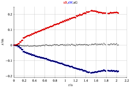

    Le wagon se serait déplacer, ne gros, deux fois moins : le passage de la bille au plafond est à peu près à mi chemin entre le point de départ et d'arrivée.
    Citation Envoyé par migyonne Voir le message
    D’ailleurs, je suis moi-même étonné qu'il se déplace 'autant', malgré la fin de course en partie horizontale du projectile. (balistique)
    S'il se déplace autant, c'est que la bille a une masse non négligeable : en faisant du "retroingeneering" j'ai trouvé que la masse de la bille était 0,82 fois celle du wagon.
    Nom : wagon-bille-2.png
Affichages : 62
Taille : 29,7 Ko
    On voit sur le graphe ci dessus que le déplacement de la bille xB est proportionnel à celui du wagon xW et que G reste fixe (xG).
    En attendant, c'est juste un principe que je veux mettre en avant et si on pouvait m'aider à trouver une formulation correcte de ce phénomène, ce serait génial!
    Le principe est simple : la position du centre d'inertie est fixe sur l'horizontale.
