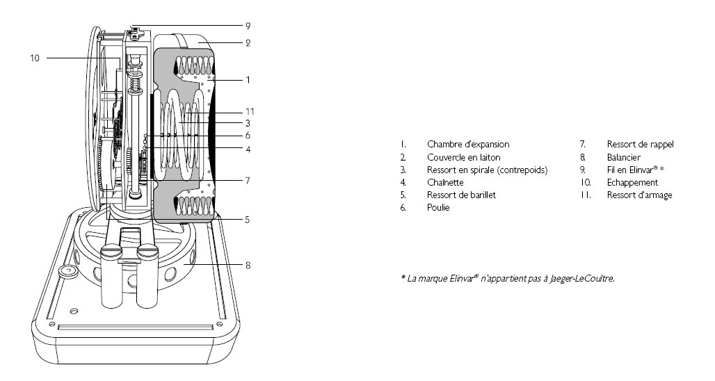

    Quant au "secret" c'est tout bête, tu as une chambre hermétique et déformable (avec une membrane). Sur la membrane est fixé une tige qui - par ses mouvements de va et viens- va remonter l'axe central du ressort spiral (le mécanisme d'horlogerie étant fixé sur l'extérieur, en gros tu le remonte quoi )

    Re : pendule Atmos de Jaeger-Lecoultre
    Voici un schéma qui va aider à comprendre le système.
    Nom : entretien-atmos-2.jpg
Affichages : 254
Taille : 55,4 Ko
    source: http://ach06.files.wordpress.com/201...en-atmos-2.jpg
    L'atmos est remontée automatiquement par l'expension/rétractation de la membrane (1) en inox et remplis d'une cuillière à café de chlorure d'éthyle.
    En voici une en cours de remplissage.
    Lors des variations de température la membrane va actionner le ressort d'armage (11).
    C'est en fait lui qui va remonter le ressort de barillet via une chainette et une roue d'armage.
    L'armage à lieu lorsque la membrane se rétracte (froid) et que le ressort d'armage tire sur la chainette.
    Une fois le barillet armé la pendule peut tourner.
    Le barillet est remonté à fond en permanence grâce à ce système.
    Voici pour ce qui est de remontage.

    invite26bb97a0
    La seconde spécificité de l'atmos est son autonomie.
    En effet un barillet remonté et sans réarmage à donne une autonomie
    d'environs 1an à l'horloge.
    Ceci par le fait du rythme très lent de la pièce qui a un "battement" de balancier (8) toutes les 30 secondes.
    L'échappement est actionné toutes les 30 secondes.
    Une montre classique à un rythme de 28 800 battement minute.....
    Pour obtenir ce battement, le spirale que l'on trouve dans un montre est ici remplacé par un fil (9) de section plate (comme du ruban de papier cadeau) et que l'on fait vriller sur sa longueur pour utiliser l'effet ressort de cette vrille.
    Un balancier fonctionne sur 1t 1/2 de rotation.
    3/4 à gauche et 3/4 à droite du point centrale de bascule de l'échappement.
    Voilà pour l'essentiel.

    @Bricoleur63 : La membrane doit faire dans les 10 cm de diamètre.
    Oui elle n'est remplie que du chlorure d'éthyle.

    Il semble peu probable que quelqu’un (hormis un employé d’Atmos) puissent donner la taille et la raideur du ressort. Il faudrait détruire une capsule.
    Par contre, on trouve assez facilement des vues en coupe de pendules Atmos, dont on peut déduire de façon approximative les dimensions de la capsule et du ressort principal.
    Avez-vous besoin de ces données précises pour la modélisation que vous projetez?
    Si vous tenez à rester dans les mêmes conditions qu’Atmos :
    - Estimez le diamètre de sa capsule et calculez la force que la pression atmosphérique applique sur sa face déformable
    - Donnez vous le même nombre de spires au ressort (3 ou 4 , il me semble)
    - Calculez ou faites calculer un ressort qui soit capable d’équilibrer la force précédente.
    A toutes fins utiles il y a 1,8 g de chlorure d’éthyle dans la capsule.
