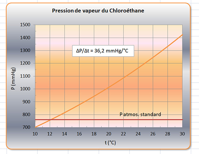

    RF13011
    Re : pendule Atmos de Jaeger-Lecoultre
    "Je viens de découvrir que le gaz utilisé est du chlorure d'éthyl, va savoir pourquoi celui là est pas un autre ?"
    Bonjour, ce choix résulte du fait que de la pression de vapeur de ce composé (Chlorure d'éthyle ou Chloro-éthane) est supérieure à la pression atmosphérique dès la température de 12,3 °C. De ce fait les variations de la température ambiante permettront une plus grande amplitude du déplacement du piston dans la chambre de pression de l'horloge.
    Nom : Pvap.jpg
Affichages : 94
Taille : 123,5 Ko

    « oui, j'ai trouvé seulement le mode d'emploi de l'ATMOS. Je cherche toujours une description physique de l'appareil (fonctionnement thermodynamique avec les variations de température, ou encore le mouvement du balancier...) mais malheureusement sans résultats pour le moment. Est t'il possible que ce soit un secret bien gardé par la marque ? »
    « Je viens de découvrir que le gaz utilisé est du chlorure d'éthyle, va savoir pourquoi celui-là et pas un autre ? »
    Ce qu’il faut absolument avoir en tête si tu veux faire un TIPE, ou des recherches thermodynamiques, c’est que dans la capsule de l’Atmos il n’y a pas un gaz à l’état gazeux (chlorure d’éthyle gazeux) mais un gaz à l’état de vapeur saturante c’est-à-dire un mélange de chlorure d’éthyle liquide et de chlorure d’éthyle gazeux.
    Cela change tout.
    L’Atmos fonctionne dans une salle dont la température ambiante va, disons, de 15°C à 30°C.
    -1) Si on met dans la capsule de l’Atmos de : l’oxygène, ou du gaz carbonique, ou du méthane, elle ne fonctionnera pas sous l’effet d’une variation de température de 5° par exemple.
    Pourquoi : parce que l’énergie récupérée sur une variation de température de 5° sera celle le la variation d’enthalpie du gaz. Si on consulte une table thermodynamique on voit que c’est infiniment faible
    -2) Mais si on met dans la capsule un gaz qui bout à 12,3, comme le chlorure de d’éthyle et qu’il soit à l’état de vapeur saturante (mélange gaz et liquide), alors sous l’effet d’une variation de 5° on aura une partie du gaz qui va changer d’état, c’est-à-dire passer de l’état gazeux à l’état liquide, ou inversement.
    Et là la variation d’enthalpie est énorme et on récupère (ou restitue) donc sur l’atmosphère une grande quantité d’énergie à chaque variation de température
    Je n’ai pas les coefficients thermodynamiques du chlorure d’éthyle pour pouvoir donner des valeurs numériques.
    Mais, par exemple, pour l’eau :
    1 gramme de vapeur d’eau passant de 130° à 135° va nécessiter 10 joules d’enthalpie, donc d’énergie.
    Par contre un gramme d’eau passant de l’état liquide à l’état vapeur nécessite vers 2260 joules.
    Si l’Atmos fonctionnait dans une salle dont la température ambiante varierait entre 110°C et 140°C on pourrait mettre de l’eau dans sa capsule.
    Pour l’Atmos utilisée dans une maison il fallait donc prendre un gaz dont le point d’ébullition soit proche de la température ambiante dans cette maison, et situé juste au-dessous. Avec ses 12,3 °C le chlorure d’éthyle allait très bien.
    Tout autre gaz bouillant vers cette température aurait aussi fait l’affaire.
    PS : Mais des Esquimaux dans leur igloo ne prendraient pas une Atmos à chlorure d’éthyle.
    Représentent-ils un marché suffisant pour JLC ? Pas sûr qu’il développe un modèle spécial pour eux .

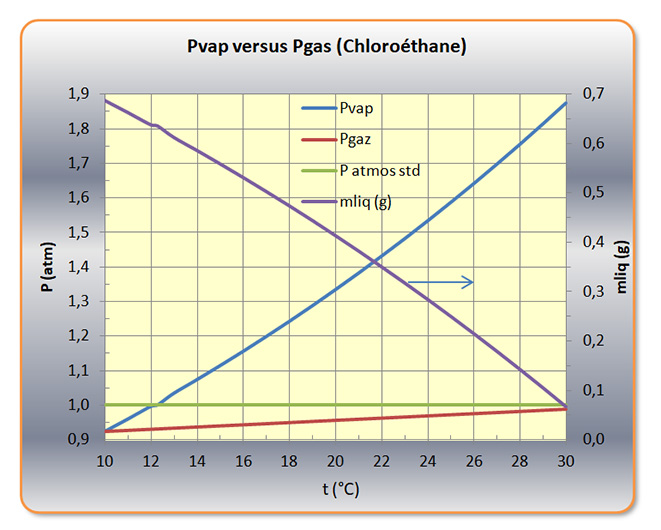

  23. #53
    RF13011
    Pour compléter mon précédent post et mieux expliquer le choix du chlorure d’éthyle comme composé placé à l’intérieur de la capsule de l’horloge Atmos, j’ai réalisé quelques calculs basés sur les hypothèses et les données ci-après (pour ces données, voir l’article « Modeling and Analysis of an Atmospheric Driven Atmos Clock with Mechanical Escapement Control », téléchargeable sur le net) :
    Volume de la capsule (Vc) : 0,00027 m3
    Masse de chlorure d’éthyle introduite (mi) : 1,38 g
    Masse molaire du chlorure d’éthyle (Mce) : 64,514 g/mol
    Constante des gaz parfaits (R) : 8,3144 Pa.m3/K/mol
    La pression de vapeur du chlorure d’éthyle en fonction de la température est donnée par l’équation (Psat) :
    Psat (Pa) = 133,3224 x 10^(6,94914 – 1012,271 / (t (°C) + 236,7))
    Psat (atm) = 0,00131579 x 10^(6,94914 – 1012,271 / (t (°C) + 236,7))
    On considère que la vapeur de chlorure d’éthyle se comporte comme un gaz parfait.
    La capsule est bloquée et ne peut pas se dilater (les données sont insuffisantes pour envisager l’autre cas).
    On suppose que le chlorure d’éthyle est introduit liquide dans la capsule à la température de 10 °C (283,15 K = TK10), en absence d’air.
    On peut calculer la masse de vapeur présente dans la capsule à l’équilibre m10 (g) :
    m10 = Psat10 x Vc / (R x TK10) x Mce = 9,34967E+04 x 0,00027 / (8,3144 x 283.15) x 64,514 = 0,692 g
    On envisage alors 2 situations, S1 et S2 :
    S1 : on fait monter la température de la capsule jusqu’à 30 °C et on calcule l’évolution de la pression dans la capsule, ainsi que la masse restante de chlorure d’éthyle à l’état liquide
    S2 : on évacue le chlorure d’éthyle liquide restant après équilibre (1,38 – 0,692 = 0,688 g) à la température de 10 °C. La capsule contient alors uniquement 0,692 g de vapeur de chlorure d’éthyle. Ensuite, comme pour S1, on fait monter la température de la capsule jusqu’à 30 °C et on calcule l’évolution de la pression dans la capsule, qui dépend alors uniquement de la loi des gaz parfaits.
    Les résultats sont représentés sur le graphique ci-après. Ils montrent la nécessité d’avoir dans la capsule un composé qui présente un équilibre liquide-vapeur dans le domaine de là température ambiante pour que la variation de pression soit conséquente. Ainsi, entre 10 et 30 °C, la pression dans la capsule varie de :
    Dans le cas de S1 : 0,923 à 1,874 atm (soit une augmentation de 88 %)
    Dans le cas de S2 : 0,923 à 0,988 atm (soit une augmentation de 6 %)
    Bien sûr, dans l’horloge le volume de la capsule change avec la température et ces calculs, qui n’en tiennent pas compte, sont approximatifs, mais la comparaison entre les deux situations S1 et S2 reste néanmoins valable.
    On peut remarquer que le choix d’un composé, de structure simple, non toxique, non agressif, stable, ayant une température d’ébullition comprise entre 10 et 25 °C est très limité. Dans l’ouvrage « Organic solvents » de Riddick & Bunger, sur 354 composés traités, seuls le chlorure d’éthyle (C2H5Cl ; Tb = 12,3 °C) et l’acétaldéhyde (C2H4O ; Tb = 20,4 °C) répondent à ce critère. Une autre recherche dans l’ouvrage « Chemical Properties Handbook » de Yaws, indique que le cyclobutane (C4H8) pourrait être utilisé par ses caractéristiques très proches du chlorure d’éthyle (Tb = 12,5 °C)
    Cordialement.
    Nom : Psat vs Pgas.jpg
Affichages : 55
Taille : 132,1 Ko

    @ : RF30011
    Vous avez écrit ci-dessus : « On considère que la vapeur de chlorure d’éthyle se comporte comme un gaz parfait ».
    Strictement parlant ce n’est pas le cas de la vapeur sèche de chlorure d’éthyle vers 20°C. Voici ce que dit Google :
    « Une vapeur sèche s'approche du modèle des gaz parfaits si :
    • La pression est faible (loin de la pression de saturation) : Les molécules sont très éloignées les unes des autres et n'interagissent pas.
    • La température est élevée : L'agitation thermique empêche les forces intermoléculaires (forces de Van der Waals) de créer des attractions ou des condensations ».
    Mais cela ne réduit pas la validité de votre raisonnement sur le fait que la capsule d’Atmos ne peut fonctionner qu’avec un gaz en vapeur saturante, ce que j’avais aussi dit au post # 49 .
    Voici une autre démonstration de la chose :
    Cas 1 :
    Prenons une capsule rigide et étanche de volume interne V par exemple de XX cm3, c’est-à-dire voisin ce celui de l’Atmos et qui contient du chlorure d’éthyle en vapeur saturante, donc avec un peu de liquide au fond.
    Et elle se trouve dans une température ambiante stabilisée à 14°Celcius, soit 187 ° Kelvin
    Selon l’excellente courbe que vous avez donnée au post # 48 la pression interne est de 820 mmHg.
    Si on la passe à 24°C de température ambiante soit à 297°Kelvin, la pression interne monte, toujours selon votre courbe, à 1160 mmHg.
    La pression a donc augmenté de : 340 mmHg.
    Cas 2 :
    Prenons la même capsule de volume V et dans la même température T1 de 14°C soit 187° Kelvin.
    On y injecte un gaz parfait, (ou même de l’air) à la pression effective de 820 mmHg comme dans le Cas 1.
    C’est-à-dire à la pression P1 en bars effectifs de : 1,0932 Bars (Car 1 bar = 750,062 mmHg
    Et en bars absolus cela fait la pression de : P1abs = 2,1062 Bars (Car on ajoute 1,0130 Bar).
    Puis on augmente comme dans le Cas 1 la température jusqu’à la valeur T2: de 24°C soit égale en température absolue à 197° Kelvin.
    La nouvelle pression qui règnera dans la capsule se calcule par l’application de la loi des gaz parfaits : PV / T = constante, avec P et T en grandeurs absolues. On a donc :
    (P1 x V) / T1 = Constante = (P2 x V) / T2
    D’où : P2 = (P1 x T2) / T1 = (2,1062 x 197) / 187 = 2,2188 Bars absolus
    La pression a augmenté de : 2,2188 – 2,1062 = 0,1126 bars abs
    La pression a donc augmenté de : 84 mmHg seulement.
    Ce qui apporterait bien moins d’énergie de remontage du ressort moteur de la pendule.
    Et qui confirme que Jaeger LeCoultre a bien fait de continuer à utiliser le chlorure d’éthyle.

    RF13011
    Bonsoir SULREN,
    Vous avez effectué les mêmes calculs que les miens, mais je ne suis pas d’accord avec les résultats du traitement du Cas 2.
    1- Tout d’abord, vos conversions de température sont erronées : 14 °C = 14 + 273 = 287 K (et non 187)
    2- A partir du moment où on considère que la capsule est indéformable, la pression à l’intérieur est une pression absolue et non relative. Avec mes données, en passant de 10 °C à 30 °C la pression dans la capsule passe de 701 à 751 mmHg (0,935 à 1.001 bar ; soit une augmentation de 0,066 bar) en considérant la vapeur sèche comme un gaz parfait.
    3- Si on applique la méthode des « états correspondants » à cette vapeur, pour tenir compte de sa non idéalité, on trouve pour la pression finale un facteur de compressibilité Z = 0,976 (au lieu de 1).
    (pour l’application de cette méthode voir par exemple l’ouvrage « The Properties of Gases and Liquids » de Poling, Prausnitz & O’Connell)
    Dans ces conditions, la pression finale dans la capsule sera de 0,977 bar au lieu de 1,001 bar, soit un écart de 2,5 %.
    Sinon la conclusion est toujours valable.
  26. #56
    SULREN
    Bonsoir RF13011,
    Merci de m'avoir signalé mon erreur stupide de frappe dans la valeur en degrés kelvin.
    Je présente mes excuses aux participants à cette discussion.
    Je confirme donc le Cas1, qui était exact;
    Cas 1 :
    Et je recalcule le Cas 2 avec les bonnes valeurs de températures Kelvin.
    Cas 2 :
    D’où : P2 = (P1 x T2) / T1 = (2,1062 x 297) / 287 = 2,1795 Bars absolus
    La pression a augmenté de : 2,1795 – 2,1062 = 0,0733 bars abs
    La pression a donc augmenté de : 54,97 mmHg seulement.
    La conclusion sur l'intérêt d'utiliser la vapeur saturante reste inchangée, mais mieux vaut indiquer les bonnes valeurs.
    Je m'efforcerai d'être plus soigneux dans mes prochains posts, afin d'éviter ces coquilles qui font perdre du temps à tout le monde.
    Je ne comprends pas votre remarque sur les valeurs absolues lorsqu'il s'agit d'enceintes fermées.
    La pression qui règne à l'intérieur peut être exprimée en Bars relatifs, ou en Bars absolus, selon l'unité qu'on veut, et évidemment la valeur numérique n'est pas la même (écart de 1,013 Bar entre les deux).

    RF13011
    Bonjour SULREN,
    « Je ne comprends pas votre remarque sur les valeurs absolues lorsqu'il s'agit d'enceintes fermées.
    La pression qui règne à l'intérieur peut être exprimée en Bars relatifs, ou en Bars absolus, selon l'unité qu'on veut, et évidemment la valeur numérique n'est pas la même (écart de 1,013 Bar entre les deux) »
    Lorsque l’équilibre est atteint dans la capsule à 10 °C (ou 14 °C dans votre cas), après avoir chassé l’air, la pression dans la capsule est une pression absolue égale à la pression de vapeur du chlorure d’éthyle à cette température, soit 701,3 mmHg à 10 °C (ou 815,4 mmHg à 14 °C). Il n’y a pas lieu d’y ajouter la valeur de la pression atmosphérique. Après avoir enlevé le chlorure d’éthyle liquide restant (en négligeant son volume) la pression interne reste égale à 701,3 mmHg (0,935 bar), (ou 815,4 mmHg ; 1,087 bar). A la température de 24 C, la pression (pour un gaz parfait) sera de :
    P24 = P14 x (24 + 273)/(14 + 273) = 843,4 mmHg ; soit une augmentation d’environ 28 mmHg (et non de 55 mmHg).
    La notion de pression absolue et pression relative vient de l’utilisation des appareils de mesure comme le manomètre.
    Prenons l’exemple d’un pneu de voiture. S’il n’est pas gonflé, la pression à l’intérieur sera de 1 atm (ou environ 1 bar ; valeur de la pression atmosphérique du moment ; pression absolue) alors que le manomètre indiquera 0 bar (pression relative ; parce que le manomètre indique uniquement la pression supérieure à la pression atmosphérique), . Si vous gonflez le pneu à 2 bars (valeurs indiquée sur le manomètre, pression relative, la pression réelle de l’air dans le pneu sera de 3 bars (pression absolue). C’est cette valeur de la pression qu’il faudra utiliser pour calculer éventuellement les propriétés physiques de l’air.
