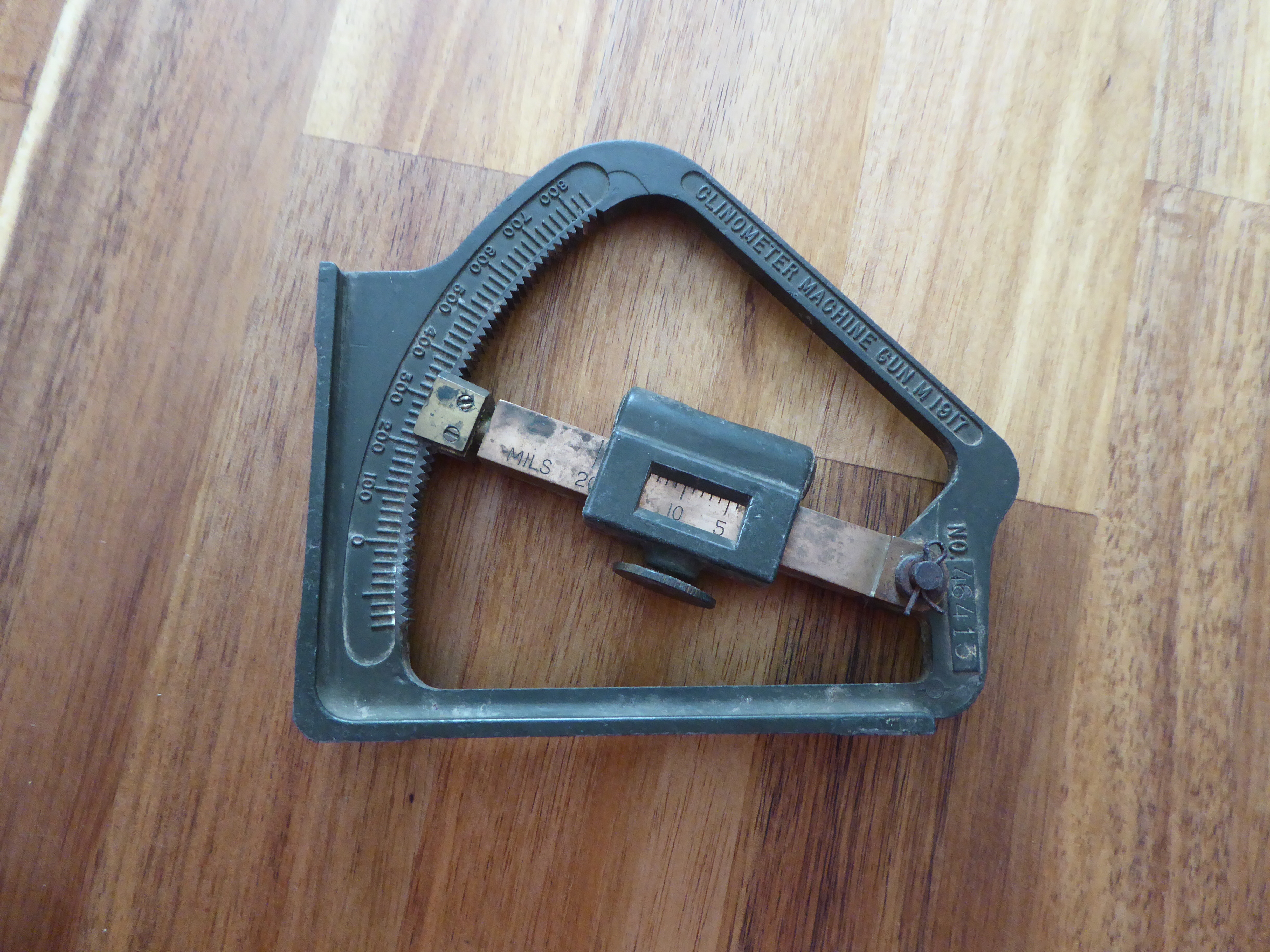

    un clinomètre c'est çà
    Nom : P1030335.JPG
Affichages : 156
Taille : 6,34 Mo.
