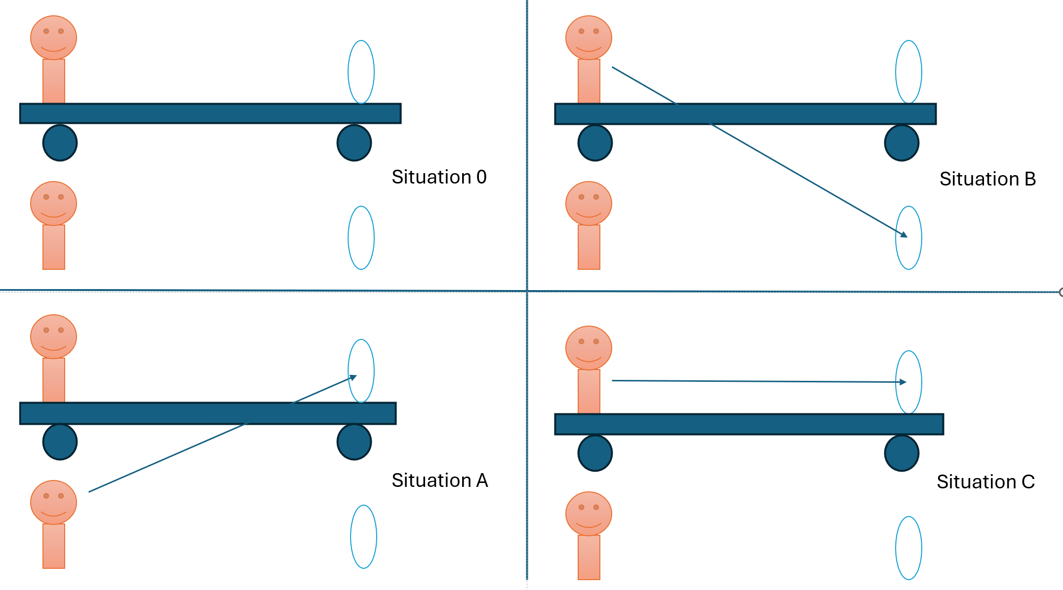

    Imaginons l'expérience suivante :
    2 personnages, tenant chacun un fusil et faisant face à une cible. L'un des deux est sur un chariot ainsi que sa cible. L'autre et sa cible sont sur la terre ferme. Comme décrit dans la situation 0 du schéma. On néglige les frottements, etc.
    Que se passe-t-il dans le cas A, celui où le chasseur fixe tire sur la cible fixée sur le chariot ? Le chariot se déplace-t-il et si oui dans quelle direction ? S'il bouge donnons-nous une intensité de D.
    Que se passe-t-il dans le cas B, celui où le chasseur mobile tire sur le cible fixe. Le chariot se déplace-t-il ? Si oui dans quelle direction et avec quelle "intensité" : D, moins que D ou plus que D ?
    Maintenant que se passe-t-il dans le cas C où le chasseur mobile tire sur la cible fixée au chariot ?

    gts2
    Re : Probléme de Physique: Le canon sur le wagon
    Je ne comprends pas trop la question : dans le cas C, D est une longueur (le système se déplace pendant le trajet de la balle et s'arrête lors du choc sur la cible), dans les cas B et A, D est une vitesse (le chariot se déplace à vitesse constante) ; difficile de dire si la longueur D(C) est plus grande ou plus petite que la vitesse D(B).
    dans le cas A le chariot se déplace dans un sens
    dans le cas B le chariot se déplace dans l'autre sens
    dans le cas C le chariot se déplace vers l'arrière pendant le déplacement du projectile et stoppe quand le projectil atteint la cible

    migyonne
    Je tente de répondre à l'exercice (sans IA) proposé par Sethy, post#8 :
    Contexte :
    Les 2 tireurs sont sur même plan horizontal mais on peut supposer arbitrairement que le tireur au sol est décalé de 30° par rapport à l'axe de la voie qui supporte le chariot. La cible sur le chariot est un plan parfaitement perpendiculaire par rapport au chariot.
    Donc, dans le cas A, a cause de ce décalage de 30°, seulement et environ 75% de l'intensité du projectile donnera au chariot un MRU vers la droite.
    (si le choc est élastique (rebond), le reste de l'intensité qui n'a pas déplacé le chariot se retrouve, entre autres, dans la modification de la vitesse du projectile)
    (si le choc est inélastique, le reste de l'intensité qui n'a pas déplacé le chariot est convertie principalement en 'chaleur' sur la cible...)
    Dans le cas B, le tir du tireur sur le chariot présente un angle de 30° par rapport à l'axe de la voie pour tirer sur la cible à terre.
    Seulement et environ 75% de l'intensité de son tir donnera une impulsion au chariot qui récupérera un MRU sur la gauche.
    Dans les 2 cas, l'intensité D des tirs est identique :
    - dans le cas A, le projectile du tireur a quai 'repousse' partiellement le chariot vers la droite, quand le projectile atteint la cible-chariot.
    -Dans le cas B, c'est le recul du tir du tireur-chariot qui 'repousse' partiellement le chariot sur la gauche.
    Dans la situation C, le tireur sur le chariot est parfaitement dans l'axe de la cible.
    L'intensité du recul du tir est maximum et provoque un déplacement du chariot vers la gauche, presqu'immédiatement contré (compensé)
    par l'intensité de l'impact (choc) sur la cible qui correspond exactement au recul du tir:
    Le chariot part sur la droite puis revient à sa place initiale.
    (Si le choc est élastique, 'le tireur a une armure !', le chariot oscille presque indéfiniment sans toutefois ne jamais dépasser son plan de masse.
    (ou la distance séparant le tireur de sa cible)) suite aux rebond successifs dans l'axe horizontal.
    Ais-je faux ou pas?

    Désolé gts2, mais je ne vois pas ou un paramètre de 'longueur' serait nécessaire dans l'exercice et/ou affecterait le résultat.
    Merci Sethy, en espérant vous avoir bien répondu ?
    gts2
    Citation Envoyé par migyonne Voir le message
    Je voulais dire que dans le cas C, en supposant un choc mou, le chariot s'arrête après s'être déplacé durant le vol de la balle, le cas C est donc caractérisé par une longueur qui est le déplacement du chariot alors que les autres cas sont caractérisés par une vitesse, donc difficile de comparer des "intensités".
    Dans le cas C, le chariot repart vers la droite en cas de choc élastique. Comme le type d'interaction balle/cible n'était pas précisé dans le message initial de @Sethy, j'avais (mal ?) interprété.`
    Dans le cas C, le chariot revient à sa place initiale en cas de choc élastique sur la cible et mou sur le tireur (un peu dangereux !). Même chose, on est obligé d'interpréter.
