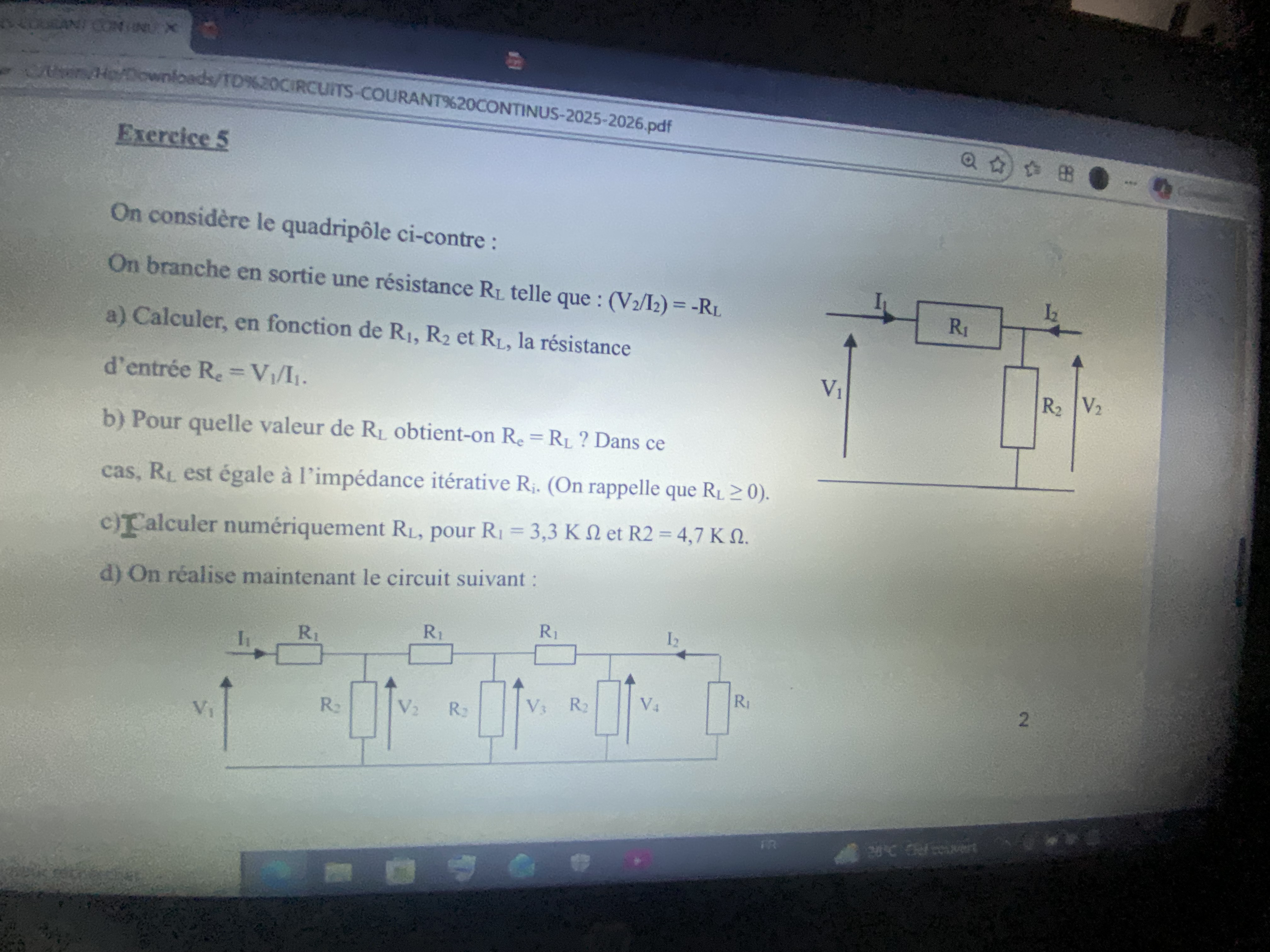

    Message :Bonjour à tous,Je bloque sur un exercice d'électrocinétique concernant un quadripôle et un réseau en cascade à 3 cellules. Quelqu'un pourrait-il m'aider à valider mes calculs et détailler les lois de Kirchhoff appliquées ici ? Je vous joins la photo de l'énoncé. Merci d'avance !

    Que trouvez-vous pour a)b)c) ?
    Quelle est la question pour d) ? La même : impédance d'entrée ?

    Remarque : il n'y a aucune loi de Kirchhoff à appliquer ici : ce sont juste des associations parallèle/série de résistances.
