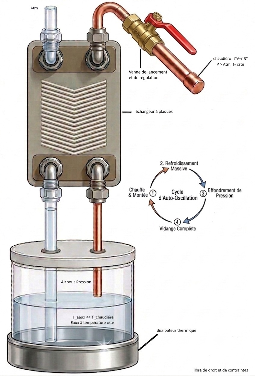

    Je m’intéresse aux moteurs à combustion externe et donc, tout naturellement, je me suis intéressé au moteur Stirling.
    Je vous propose donc une variation, une déclinaison, qui a été validée en théorie par les IA disponibles, à savoir ChatGPT, Gemini et Claude.
    http://remyaumeunier.chez-alice.fr/i...tonLiquide.jpg
    Bon, bref, malgré cela, je vous demande votre avis, parce qu’entre la théorie et la pratique, il y a comme un monde. Quels seraient vos éventuels conseils pour la réalisation ?
    L’objectif est de générer une oscillation avec un faible écart de température, donc sans changement de phase.
    etjJe suppose donc qu’il faut éviter que l’eau stagne dans l’échangeur à plaques.
    Y aurait-il d’autres points importants à prévoir pour la réalisation ?
    Merci pour tout retour.

    serait ce le niveau d'eau qui doit osciller ?
    Si oui que récupère t on et où?

    Re : variation sur un Striling
    Bonjour, oui, effectivement, l’eau doit osciller afin de provoquer un changement de pression suite à une baisse de température.
    L’air de la chaudière exerce une pression sur l’eau du bocal, qui monte dans l’échangeur thermique. Celui-ci refroidit l’air, ce qui fait diminuer la pression sur l’eau du bocal.
    t_eaux<<<t_air ou chaudiere

    ok, mais qu'est ce que cela produit, un Stirling produit une énergie mecanique récupérable, la rien!
    je dois être bête, je ne comprend pas comment ça peut osciller dans ces conditions ?
    où se trouve la source froide ?

    Bonsoir.
    La source froide est le dissipateur thermique en bas.
    Il faudrait préciser la condition d'oscillation, car un tel système peut éventuellement trouver une position d'équilibre.
    La réponse de l'IA a peut-être été inspirée par le petit diagramme qui mentionne l'auto oscillation.
