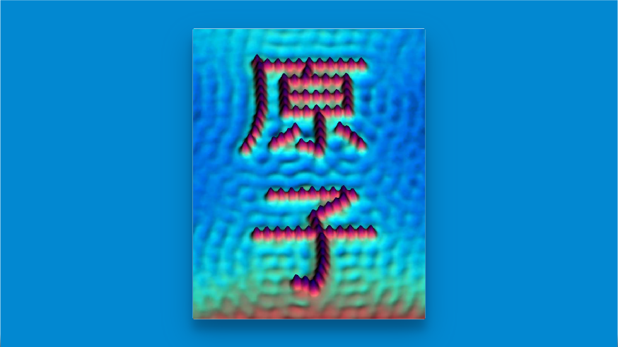

    Microscopie à effet tunnel (STM - Scanning Tunneling Microscopy) inventé en 1981
    Le STM utilise une pointe conductrice nanométrique (~ quasi un seul atome à la pointe) qui balaye la surface d’un échantillon. On mesure le courant par effet tunnel qui se crée entre la pointe et la surface et qui est extrêmement sensible à la distance entre la pointe et l'échantillon, ce qui permet de cartographier la densité électronique des atomes avec une résolution atomique. Nécessite une surface conductrices ou semi-conductrices
    Image : Exemple d’image STM d’atomes de silicium medium.com.

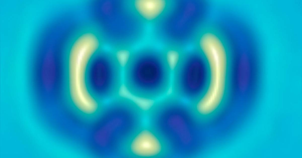

    Microscopie à force atomique (AFM - Atomic Force Microscopy) inventée en 1986
    Principe assez proche de celui du STM mais au lieu de mesurer un courant, on mesure les forces d’interaction (attractives ou répulsives) entre une pointe nanométrique et les atomes de la surface de l’échantillon.
    Image : Exemple d’image AFM de molécules avec résolution atomique culturesciences.chimie.ens.fr.

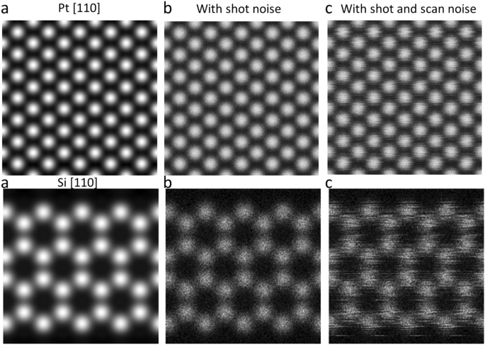

    Microscopie électronique en transmission (TEM - Transmission Electron Microscopy)
    Le TEM utilise un faisceau d’électrons transmis à travers un échantillon ultra-mince. Les interactions électrons-matière permettent de visualiser la structure atomique avec une résolution pouvant atteindre 0,04 nm.
    Image : Exemple d’image TEM à résolution atomique nature.com.

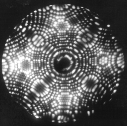

    Microscopie à champ ionique (FIM - Field Ion Microscopy)
    Le FIM applique un champ électrique intense à une pointe métallique pour ioniser un gaz (comme l’hélium) à sa surface. Les ions projetés sur un écran forment une image agrandie de la structure atomique de la pointe. Inventée dans les années 1950 par Erwin Müller, c’était la première technique à permettre une visualisation directe des atomes.
