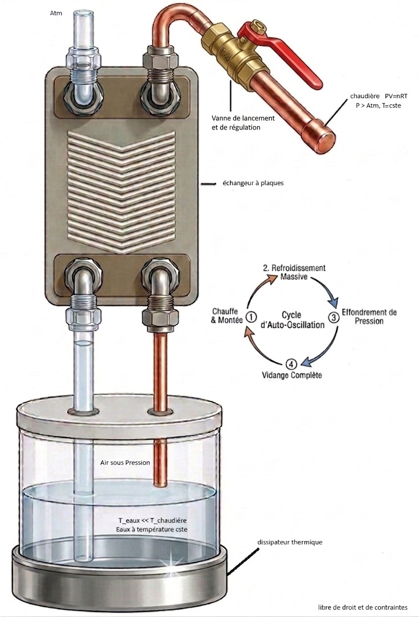

    Je m’intéresse aux moteurs à combustion externe et donc, tout naturellement, je me suis intéressé au moteur Stirling.
    Je vous propose donc une variation, une déclinaison, qui a été validée en théorie par les IA disponibles, à savoir ChatGPT, Gemini et Claude.
    http://remyaumeunier.chez-alice.fr/i...tonLiquide.jpg
    Bon, bref, malgré cela, je vous demande votre avis, parce qu’entre la théorie et la pratique, il y a comme un monde. Quels seraient vos éventuels conseils pour la réalisation ?
    L’objectif est de générer une oscillation avec un faible écart de température, donc sans changement de phase.
    etjJe suppose donc qu’il faut éviter que l’eau stagne dans l’échangeur à plaques.
    Y aurait-il d’autres points importants à prévoir pour la réalisation ?
    Merci pour tout retour.

    serait ce le niveau d'eau qui doit osciller ?
    Si oui que récupère t on et où?

    Bonjour, oui, effectivement, l’eau doit osciller afin de provoquer un changement de pression suite à une baisse de température.
    L’air de la chaudière exerce une pression sur l’eau du bocal, qui monte dans l’échangeur thermique. Celui-ci refroidit l’air, ce qui fait diminuer la pression sur l’eau du bocal.
    t_eaux<<<t_air ou chaudiere

    je dois être bête, je ne comprend pas comment ça peut osciller dans ces conditions ?
    où se trouve la source froide ?

    La source froide est le dissipateur thermique en bas.
    Il faudrait préciser la condition d'oscillation, car un tel système peut éventuellement trouver une position d'équilibre.
    La réponse de l'IA a peut-être été inspirée par le petit diagramme qui mentionne l'auto oscillation.

    j'ai l'impression que tout ce qu'on obtient c'est de faire monter une partie de l'eau dans l'échangeur et éventuellement d'en perdre par débordement

    Oui pour , "j’ai l’impression que tout ce qu’on obtient, c’est de faire monter une partie de l’eau dans l’échangeur, "ce qui refroidit l’air et entraîne une baisse de pression.
    Le point qui me semble assez important, c’est que :
    T_chaudière = constante ≫ T_eau = constante
    Et je pense que, pour éviter tout problème d’équilibre, il ne faut pas que l’eau reste dans l’échangeur.
    Cela devrait permettre à la température de l’air dans l’échangeur de remonter, d’où la notion de pression de l’air dans la chaudière et dans le bocal,
    pour régler l’amplitude des oscillations. Une autre objection ??

    oui, en fait il faut garder à l'esprit que l'eau est froide et que le dissipateur thermique évacue autant de chaleur qu'il en arrive..

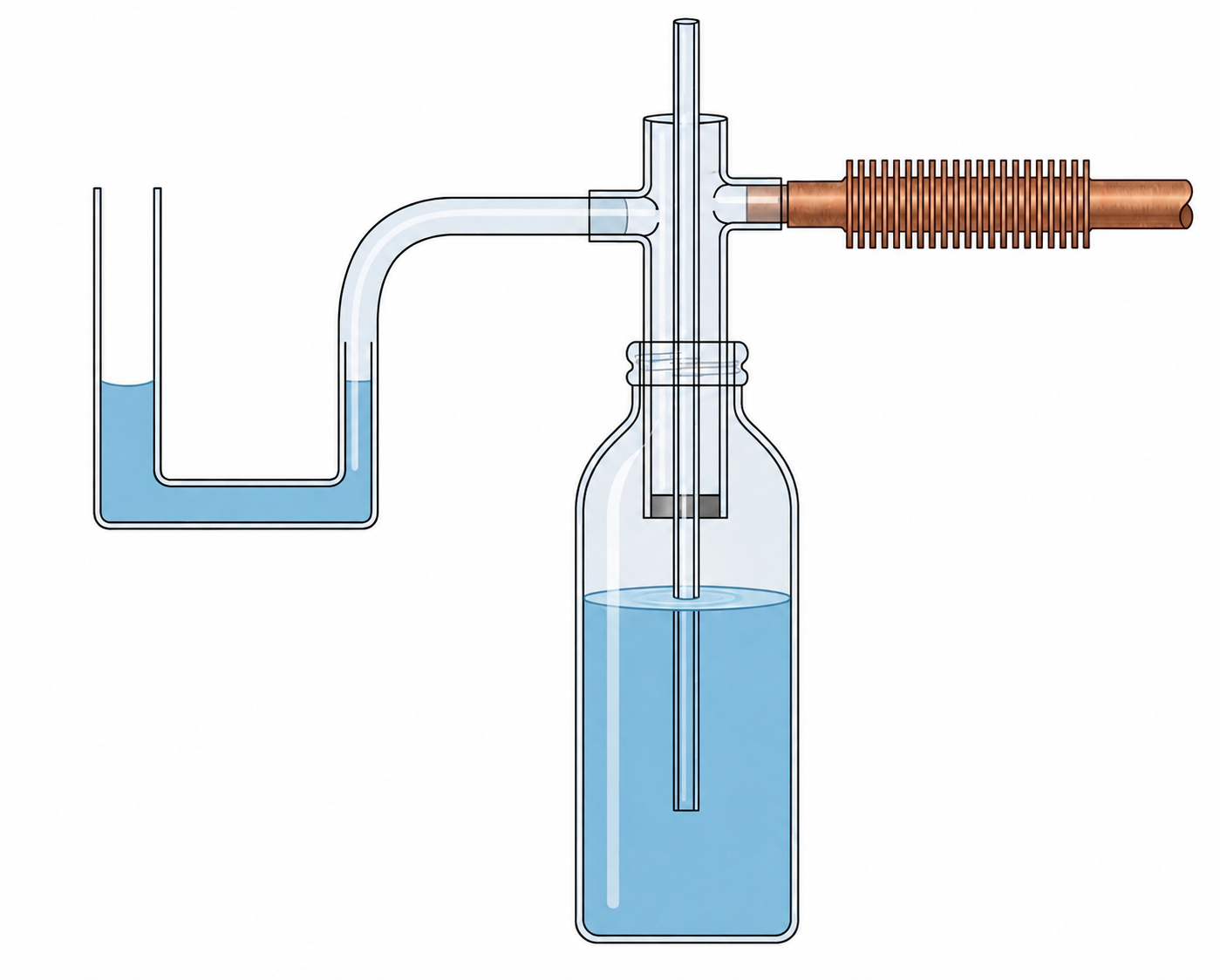

    J’ai demandé à ceux qui savent tout les """IA""" une référence commerciale.
    Du coup, j’ai commandé sur eBay https://www.ebay.fr/itm/253939124790
    Après, je verrai bien si ça oscille ou pas. Par contre, j’aurais dû vérifier la théorie avant avec deux tube en cuivre
    Et un coude en tube transparent pour vérifier et ou mesurer les variations de pression.
    mais bon, c’est trop tard. Suite au prochain épisode !Nom : img.png

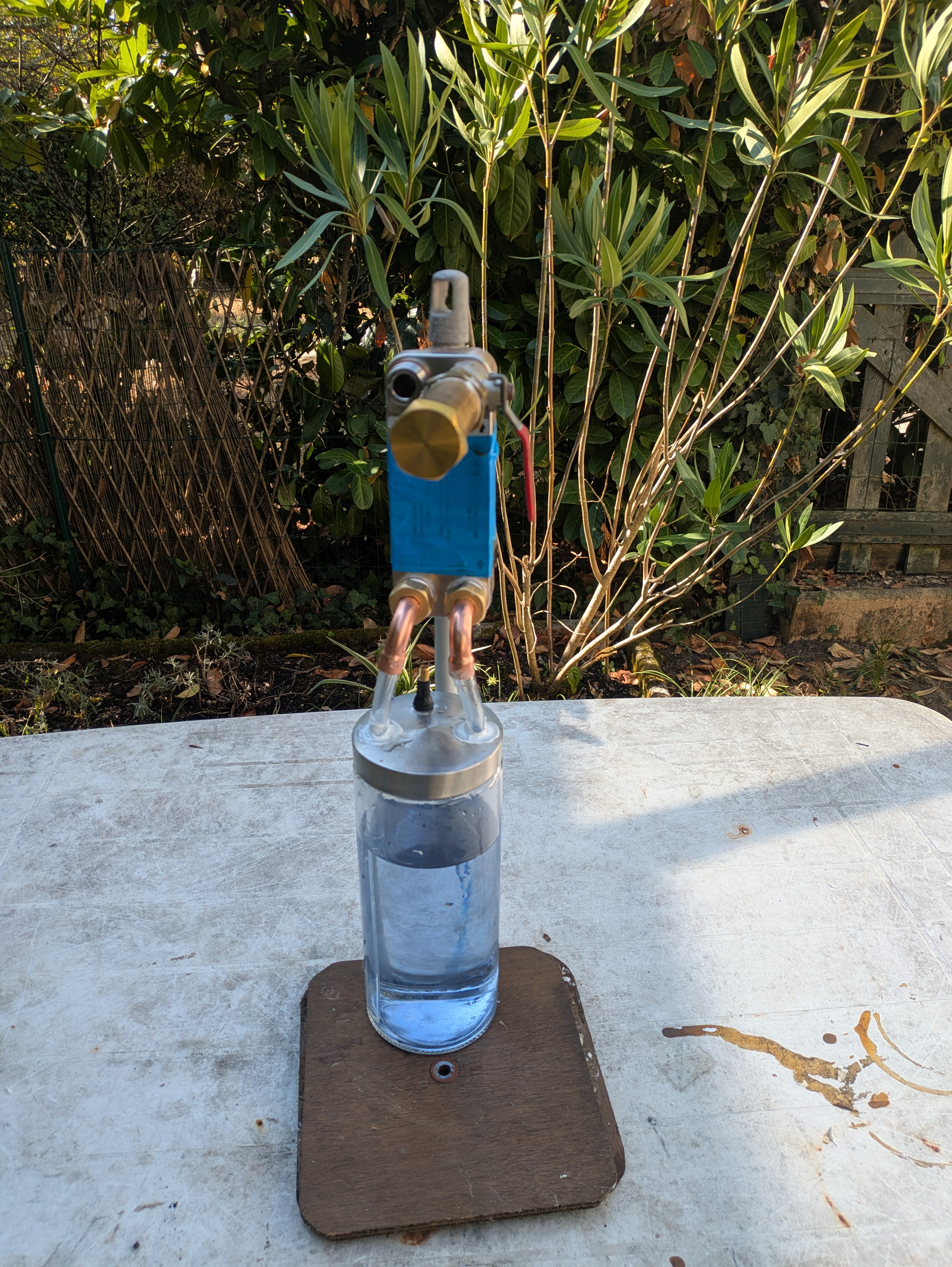

    On ne va pas se mentir : cela ne fonctionne pas, malgré ce qu’en disent les IA. Je pense que ma chaudière est trop petite. Un avis ?
    Nom : PXL_20260802_084431305.jpg
Affichages : 74
Taille : 4,90 Mo

    le problème avec les Stirling c'est la capacité calorifique des tuyaux et autres apparaux.
