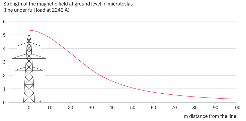

    Après, pour vérifier, il est possible de regarder les mesures sont disponibles sur le web
    Voici un exemple mais qui se limite à 100 m.
    https://www.swissgrid.ch/en/home/ope...emissions.html
    Nom : image_2026-08-19_111738801.png
Affichages : 102
Taille : 45,8 Ko
    Ici, c'est un cas un peu plus compliqué car il y a 6 fils. Il existe des dispositions permettant de réduire le champ magnétique en utilisant 6 fils au lieu de trois.

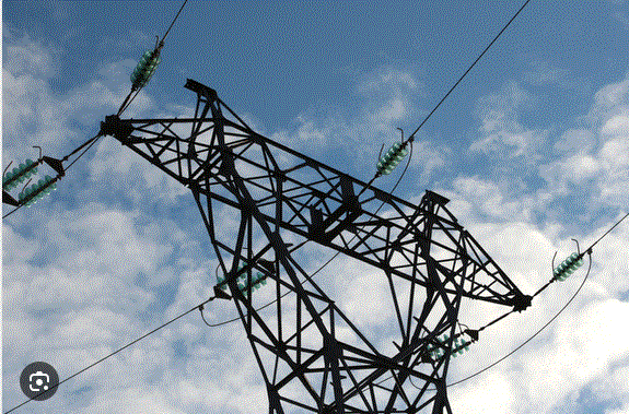

    Je calcule avec Biot et Savart pour une ligne 400 kV triphasé avec disposition des fils dite "en nappe" , voir figure attachée.
    Dans cette géométrie il y a environ 10 m entre chaque fil.
    Supposons des courants de 2000 A 50 Hz dans les fils
    On trouve B total à 1000 m = µo*I/(2.Pi) * (cos(wt)/1000 + cos(wt-2Pi/3)/990 + cos(wt-4Pi/3)/1010)
    B total à 1000 m = 4.Pi.10^-7 * 2000/(2.Pi) * (cos(wt)/1000 + cos(wt-2Pi/3)/990 + cos(wt-4Pi/3)/1010)
    Or (cos(wt)/1000 + cos(wt-2Pi/3)/990 + cos(wt-4Pi/3)/1010) est une cosinusoïde d'amplitude 1,73.10^-5 , donc
    B à 1000 m = 4000.10^-7 * 1,73.10^-5 = 7.10^-9 T (arrondi)
    Si on préfère utiliser la loi simplifiée, on a : B total = µo * I * a * sqrt(3) /(2Pi*d²) (avec a = 10 m et d = 1000 m) ... et on trouve B total = 7.10^-9 T (arrondi)
    Il existe évidemment d'autres dispositions pour les fils que celle "en nappe" , par exemple triangulaire ... et il faudrait refaire ces calculs dans chaque cas particulier, les résultats seraient alors un peu différents ... mais dans tous les cas, le B total à 1000 m est très très faible.
