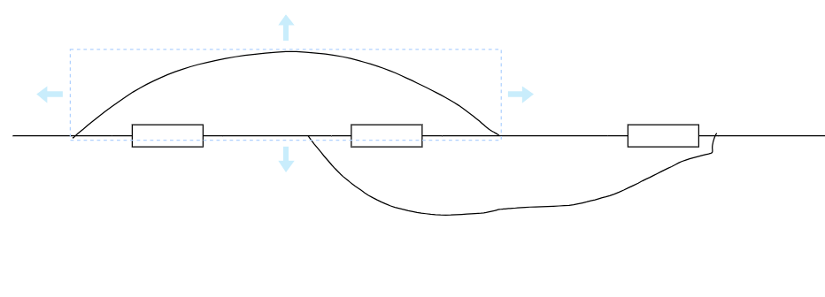

    Je voudrais calculer les résistances équivalentes des schémas en PJ en supposant que les résistances sont égales:
    - pour le 1 j'ai r
    - pour le 2 j'ai r également
    - pour le 3 j'ai r/3
    Merci à vous
    gts2
    Re : Calcul Réq
    OK pour 1 et 3
    Par contre pour 2, j'ai l'impression que les deux résistances à droite sont court-circuitées et donc on r//r=r/2

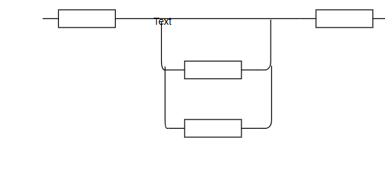

    Est ce que c'est comme dans le schéma en PJ de ce message, les 2 résistances en parallèle sont court circuitées et il reste les 2 résistances en série ?
    gts2
    Re : Calcul Réq
    C'est bien cela.
