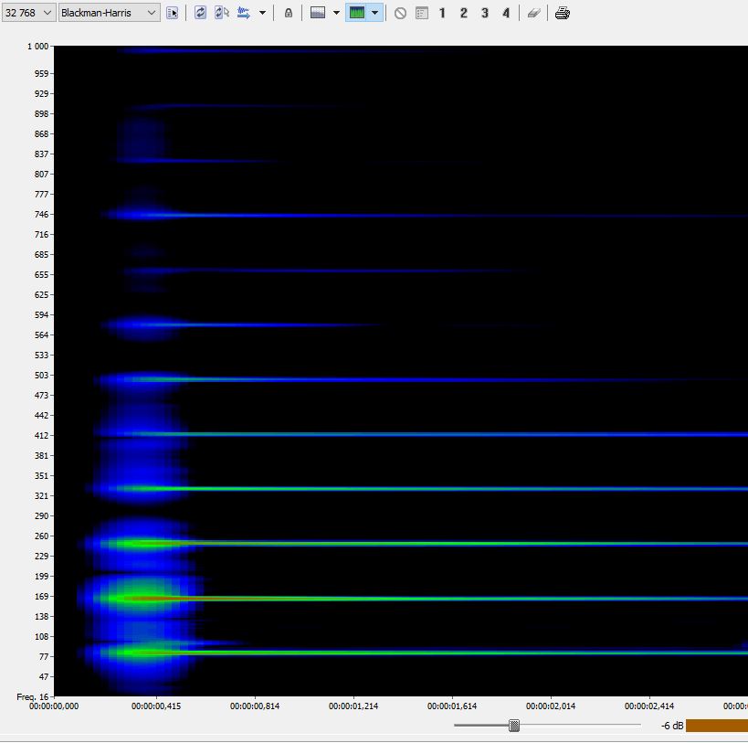

    Mais restons sur la guitare pour le moment, c'est plus simple
    Du concret : voici le sonogramme du son de la corde nylon de Mi grave d'une guitare.
    On sait que ce Mi est à 82,41 Hz.
    Nom : Nylon1.jpg
Affichages : 126
Taille : 55,5 Ko
    J'ai utilisé Sound Forge vu qu'il est sur mon PC mais n'importe quel logiciel d'analyse spectro-temporelle doit pouvoir faire l'affaire.
    Dernière modification par GBo ; 17/08/2026 à 11h00.

    Le son en question en attaché en format Wav zippé (il y a deux notes successives dans le wav, au dessus je n'ai visualisé que la première).
    @mv62: si tu n'a pas de soft idoine, il y en a en ligne : je viens d'uploader mon fichier Nylon1.wav sur ce site, cela fonctionne bien et donne un apercu non seulement du spectre du Mi de la guitare mais aussi de son évolution dans le temps (fondamentale et "harmoniques") pendant l'écoute du son.
    https://hzgenerator.com/spectrum-analyzer
    Tu pourras jouer aussi avec l'échelle log ou linéaire sur l'axe des fréquences, les bornes inf et sup du spectre d'analyse etc...
    Pour des mesures plus précises des freq. de chaque partiel en présence, et sa relation exacte et précise avec la fondamentale, il te faudra mieux par contre.
    Dernière modification par GBo ; 17/08/2026 à 11h46.

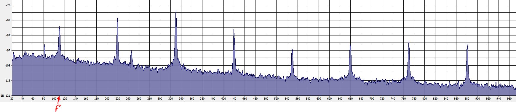

    Ici un autre exemple, la corde de La à 110 Hz (fondamentale) d'une autre guitare :
    Nom : A-String.jpg
Affichages : 95
Taille : 111,6 Ko
    (spectre de 20 à 960 Hz sur tout le son).
    Dernière modification par GBo ; 17/08/2026 à 17h22.
    GBo
    Re : Lien entre la vibration d'une corde et le son émis
    On a bien une relation harmonique dans le cas d'une guitare donc (corde pincée), je m'en doutait mais il fallait le vérifier : on voit bien, à partir de f=110 Hz, les harmoniques à 2*f, 3*f, 4*f, 5*f, etc... (le graphique s'arrête à 960 Hz pour des raisons pratiques de visibilité de l'axe des freq. mais cela va au delà bien sûr).
    On notera, comme sur l'exemple précédent (corde de Mi), que les deux premiers harmoniques (220 et 330 Hz ici) sont plus puissants que la fondamentale à 110 Hz.
    Est-ce que la théorie (celle enseignée en prépa ou en Deug j'entends) prévoyait ceci ?
    Dernière modification par GBo ; 17/08/2026 à 17h30.
    On distingue deux petites composantes à 80 Hz et un peu au-delà de 220 Hz, quelle en est l'origine ou la nature ?
    Edit suite au message de 18h27:
    La puissance des harmoniques est aussi guidée par le reste de l'instrument, et non pas par la seule vibration/excitation de la corde.
    Les codes de guitare ne sont pas fixées sur points très rigides, et ne sont pas excitées en leur milieu.
    Dernière modification par Gwinver ; 17/08/2026 à 17h32.

    Aucune idée, contrairement au premier (le Mi), le La c'est un sample enregistré par un amateur, ceci explique peut-être cela.
    Voici le son, la corde de La d'une 2ieme guitare donc.
    C'est la théorie de la corde sans raideur.
    Je suppose que la question porte sur le fondamental plus faible : dans ce cas, la réponse est oui : mtsu.edu/faculty/wroberts
    Oui c'était ma question, mais la page en question fait état de mesures sur une vraie guitare (avec 2 cas de figure quant à la localisation du pincement), c'est très bien mais cela ne montre pas que le fait que la fondamentale soit plus faible dans le cas d'un pincement près du chevalet (au moins dans mes deux exemples réels plus haut, les cordes de Mi et de La les + graves) est théoriquement anticipé par la théorie/modélisation classique.
    N'est-ce pas l'effet du "reste de l'instrument" dont parlait Gwinver ? A creuser. Pour cette hypothèse, il faut voir ce que ça donne sur une guitare basse acoustique dont la cavité d'air (résonateur de Helmholtz) est plus importante.
    Oui, tout à fait, la modélisation classique modélise correctement le mouvement de la corde, pour ce qui est de l'émission d'un son c'est autre chose, c'est bien le "reste de l'instrument" qui est en cause.
