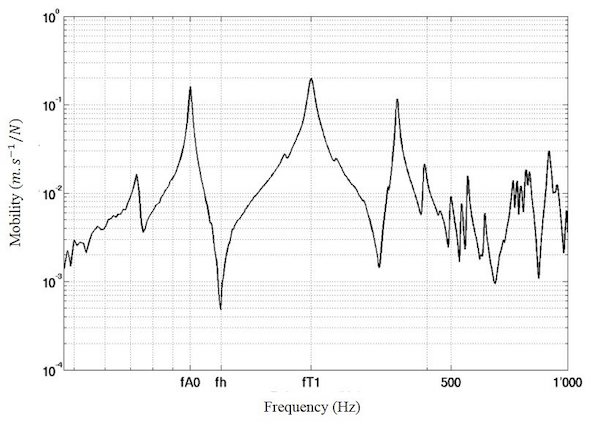

    Il devrait y avoir au moins deux phénomènes à considérer. D'une part le "montage" de la corde sur l'instrument, c'est à dire les éléments de maintien de la orde sur l'intrument qui assurent une partie du couplage avec le corps. D'autre part, il faut considérer l'instrument lui-même. C'est le corps de l'instrument qui transmet les vibrations à l'air, ce qui est fonction de sa forme et de la matière le constituant.
    Il a été dit plus haut que dans le cas d'une guitare électrique débranchée le son émis est faible.
    Cette transmission ne peut pas être uniforme pour toutes les fréquences.
    On peut constater que les guitares ont une ouverture de la caisse circulaire et placée sous les cordes, alors que les ouies du violon sont placées de part et d'autre des cordes.

    Re : Lien entre la vibration d'une corde et le son émis
    Ok que non !
    Nom : Example-of-frequency-response-function-measured-at-the-bridge-of-a-classical-guitar-The.png.jpeg
Affichages : 38
Taille : 48,4 Ko
    Trouvée à :
    https://www.researchgate.net/figure/...fig8_324436470
    Et cela c'est partie mécanique (c'est la vitesse du "bridge" chevalet ?), il faut passer ensuite à la transmission à l'air.
