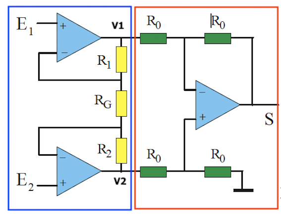

    Si on passe maintenant, à la figure, 30, à la page, 13. Paragraphe : Amplificateur d'instrumentation.
    Il s'agit d'un circuit composé de trois amplificateurs opérationnels. C'est un circuit hyper-compliqué.
    Comment exprimer , en fonction des tensions d'entrées des deux amplificateurs qui sont branchés en parallèle, derrière le troisième amplificateur de sortie ?

    Etape 1 : on décompose en deux circuits en tenant compte du fait que V1 et V2 ne dépendent pas de ce qu'il y a à droite (V1 et V2 sont des générateurs de tension idéaux ... si on suppose l'AO idéal)
    Nom : Capture d’écran 5.png
Affichages : 66
Taille : 197,5 Ko
    Etape 2 : on utilise quatre fois Millman (cf. wikipedia)
    Bornes - des deux AO d'entrée ce qui permet de trouver (V1-V2) en fonction de (E1-E2)
    Puis bornes + et - de l'AO de sortie.

    On applique 4 fois Millman, pour en déduire, , parce qu'il y a 4 nœuds entre et ? Si oui, ces 4 nœuds ne séparent pas des branches placées en parallèle entre eux, pour pouvoir appliquer Millman. Non ?
    Non : 4 = 2+2
    2 : Millman aux deux bornes - des AO d'entrée ce qui donne (V1-V2) en fonction de (E1-E2)
    par ex. qui donne V1, idem pour V2 puis différence.
    +2 : Millman aux bornes + et - de l'AO de sortie ce qui donne Vs en fonction de (V1-V2)

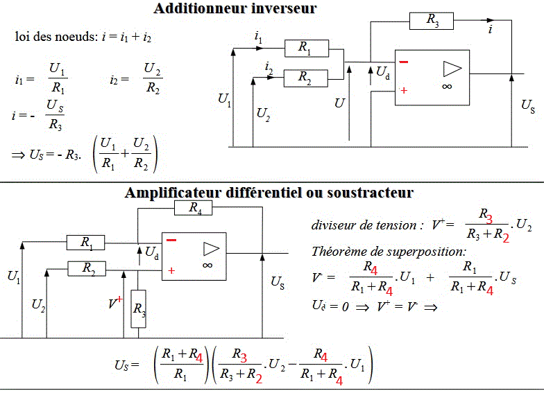

    Attention , il y a une multitude d'erreurs dans le pdf que tu donnes en lien.
    Dans les 2 montages du bas de la page, il y a inversion entre les entrées + et - des amplis.
    Et de plus, dans le montage du bas, il y a un cafouillage complet dans les équations données, aucune n'est correcte.

    Black Jack 2
    Re : Amplificateur opérationnel et loi des mailles.
    En complément, voila les 2 montages du bas du lien avec toutes les corrections nécessaires.

    Merci Black Jack 2 pour avoir corrigé le schéma.
    gts2, je suis complètement perdu surtout au niveau du nœud . Je n'arrive pas à comprendre comment procéder.
    Le schéma corrigé par Black Jack 2 est la superposition de,
    - Un additionneur inverseur.
    - Un additionneur non inverseur.
    Alors, tu affirmes qu'il faut appliquer le théorème de superposition, mais franchement, je ne sais pas comment, mes connaissances en Électricité remontent à plus de 20 ans.
    - La formule extraite d'un schéma additionneur non inverseur, est, et, .
    - La formule extraite d'un schéma additionneur inverseur est, .
    Alors, je ne sait pas comment superposer un additionneur inverseur, et un additionneur non inverseur, munis de ces formules, pour obtenir finalement le schéma final ( corrigé par Black Jack 2 ), en appliquant le théorème de superposition.
    Pouvez vous m'éclairer ce point s'il vous plaît ?

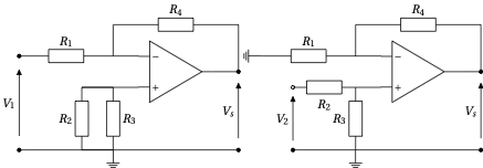

    gts2
    Citation Envoyé par Anonyme007 Voir le message
    On applique trois fois la loi d'Ohm, en n'oubliant pas que Ud=U=0 : U1=R1.i1 ; U2=R2.i2 ; (0-Us)=R3.i (je suppose que le i4 est le i du schéma.
    Non : principe de superposition Vs=Vs(avec U2=0, gauche) + Vs(avec U1=0, droite)
    Et donc superposition d'un ampli inverseur (à gauche) et d'un non inverseur (à droite).
    Nom : soustract.png
Affichages : 39
Taille : 10,1 Ko
    A gauche :
    A droite : diviseur de tension puis non inverseur
    Soit

    Ah, d'accord. Très très joli. Je comprends la méthode maintenant. Merci beaucoup gts2. Tu m'as ôté un grand fardeau de mes épaules gts2.
