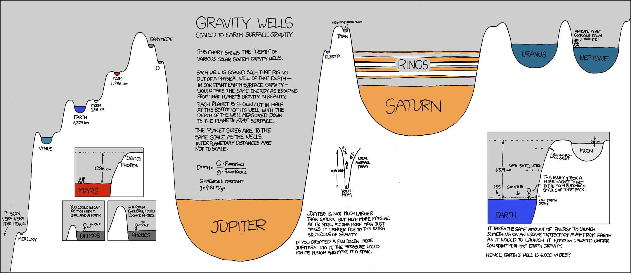

    On peut alors comparer mon schéma (où l'échelle des diamètres respecte celle des distances) :
    ...avec le schéma :
    Nom : gravity_wells_large.png
Affichages : 13
Taille : 468,3 Ko
    (tiré de : http://www.lirmm.fr/~gambette/xkcd/index.php?id=681)
    ...où l'échelle des diamètres n'est pas celle des distances.
    Néanmoins, si on transforme ce schéma de xkcd par homothétie (en l'étirant pour placer la lune à la même distance que sur mon schéma) et si l'on joue également sur l'échelle verticale pour amener la pente à 45° près de la Terre, je crois qu'on trouve à peu près les mêmes choses...
    Est-ce également votre sentiment éclairé ?
