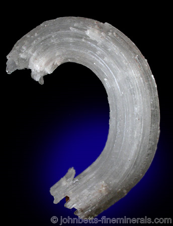

    Ici, il suffit de prendre comme exemple la figure 2.a avec un habitus tres classique en mineralogie, de fibres en excroissance sur un mineral. Ces fibres apparaissent generalement par destabilisation du mineral du a des conditions physico-chimiques modifiees. Ici, il s'agit de la meteorite d'Orgeuil, qui de l'espace, s'est retrouvee au milieu de la France...humide et oxydee.
    Dans leurs mapping EDS, on voit principalement Mg, S et O comme principaux elements (personellement, j'ai du mal a distinguer l'enrichissement en carbone).
    Mg-S-O, sulfate de magnesium, une petite comparaison avec les bases de donnes mineralogiques donne entre autre l'hexahydrite, la pentahydrite, la sanderite, la kieserite et quelques autres mineraux dont la structure cristalline est similaire...dont le gypse.
    ...et ces mineraux, qui se forment frequement par l'oxydation de sulfures, ont des habitus exactement identiques a ce qui est observe dans Orgeuil et les autres echantillons.
    Sulfate de magnesium hydrates :
    http://www.wnoz.us.edu.pl/~cabala/SG...exahydrite.jpg
    http://webmineral.com/specimens/photos/PG2MS/117-03.jpg
    http://www.rockhound.cz/english/sulfaty/m_2396.jpg
    http://webmineral.com/specimens/photos/PG2MS/138-17.jpg
    http://i.ytimg.com/vi/fbq-9yK2kpw/0.jpg
    http://sciencephoto.com/images/showF...g?id=656000747
    Autres sulfates isomorphes
    http://www.webmineral.com/specimens/...t=Halotrichite
    http://www.mindat.org/photo-46116.html
    http://www.mindat.org/photo-70977.html
    dont le gypse (a une echelle plus grande) :
    http://upload.wikimedia.org/wikipedi...sum-278416.jpg
    http://www.minerals.net/MineralImage...-rams-horn.jpg
    http://hyperphysics.phy-astr.gsu.edu.../369gypsum.jpg
    http://www.tideswel.demon.co.uk/mine...mages/M111.jpg
    Je passe la technique analytique a l'EDS qui est lamentable (notamment, il est clairement dit que c'est fait sans calibration, autant dire que tout ce qui est <5% est peut etre la....ou pas...)...les poils de mammouths dont je n'ai toujours pas compris ce qu'il faisait la...
