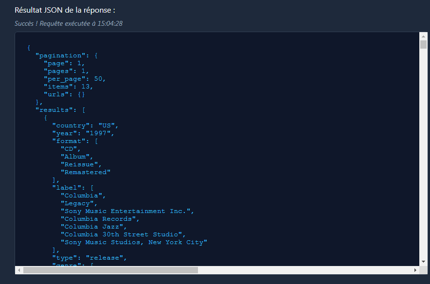

    Voila le lien pour générer le token : https://www.discogs.com/fr/settings/developers
    Il suffit de cliquer sur le bouton "Générer un jeton" pour récupérer le jeton à ajouter aux url de recherches.
    Il faut juste se créer un compte avant sur https://www.discogs.com/fr/
    Pour les url de recherches, c'est l'IA gemini en version gratuite qui me les as fournis car il a probablement été entrainés sur la doc de discogs à moins qu'il est fait une recherche sur le web (c'est une de ces fonctionnalités).
    Sinon la documentation de l'API est juste la : https://www.discogs.com/developers/
    Si cela fonctionne tu peux peut-être créer un formulaire où l'utilisateur à juste à copier le barre code de l'album et ton programme interroge l'API discogs pour compléter le plus d'infos possibles (celle qui correspondent à ton modèle de base de données). Peut-être donner la possibilité de remplir le code barre avec une douchette ? J'ai déjà fait ce genre de chose, c'est très simple, il suffit de mettre le focus sur l'input du code barre et quand l'utilisateur va scanner le code barre, cela va remplir le champ avec les chiffres du code barre, d'après mes souvenirs. Il y a peut-être la possibilité d'utiliser une application sur smartphone pour émuler une douchette ?
    Je dois dire que je ne comprends rien à ces pages. Je ne comprends pas la notion de token dans ce contexte. C'est bourré d'implicites pour les geeks.

    Re : Aide pour le choix d'une suite SGBD sur MacOS
    Citation Envoyé par saint.112 Voir le message
    Le Token (ou Jeton) : C'est tout simplement un mot de passe secret que Discogs te donne. Au lieu de taper ton pseudo et ton mot de passe habituels dans tes liens de recherche, tu colles ce "jeton" (une longue suite de lettres et de chiffres). C'est ton badge d'accès personnalisé.
    Pourquoi la page est compliquée ? Parce que Discogs propose deux types de badges : un badge pour les grosses entreprises qui créent des applications (le truc "OAuth / Consumer" qui a créé ton message d'erreur), et un badge pour les particuliers. Toi, tu as juste besoin du badge particulier.
    1) Connecte-toi sur ton compte Discogs.
    2) Va sur cette page : https://www.discogs.com/fr/settings/developers
    3) Descends tout en bas de la page. Ignore tout le reste et clique sur le gros bouton bleu "Générer un nouveau jeton" .
    Un code bizarre va apparaître à l'écran. C'est ton jeton. Tu le mets de côté, et c'est ce code-là que tu va coller à la fin de tes liens de recherche pour que la bibliothèque Discogs s'ouvre et te donne les fameux json avec plein de données.

  27. #87
    vgondr98
    Autrement dit il faut faire semblant de vouloir créer une application avec leur aide pour accéder aux données stockées ?
    Mais non, pas du tout ! Tu n'as pas besoin de créer d'application, ni de faire semblant de quoi que ce soit. Discogs a justement créer un bouton exprès pour les bricoleurs comme toi, pour que tu puisses accéder à leur données sans passer par une application.
    La page contient des outils pour les professionnels en haut, oui, mais il te suffit de descendre tout en bas de la page pour trouver la partie qui te concerne (ceux qui veulent coder des choses simples pour faire un POC).
    Voila un script que j'ai fait généré par IA pour que tu comprennes mieux. Si tu veux tester, il te suffit de copier ce que j'ai mis entre les balises code dans un fichier demo.html ou autre.
    Ensuite, tu peut ouvrir ce fichier en faisant clic droit, ouvrir avec : navigateur de ton choix. Dans la partie "Token API DIscogs", tu mets le TOKEN dont j'ai parlé, dans la partie Code-barres, j'ai déja mis un code-barre de test.

    Si tu ne mets pas le TOKEN forunit par Discogs, tu aura cela comme résultat :401.png
    Si tu récupère le token fournit, tu auras cela comme résultat :200.png
