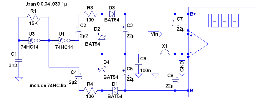

    Si tu n'utilises pas ta masse virtuelle, tu peux employer ce circuit ci:
    http://forums.futura-sciences.com/at...nte-floatoegif
    A alimenter en 5V ou 6V avec un 78xx à partir de ta tension non-régulée (attention de ne pas dépasser le max d'entrée pour cette famille de circuits (40V je crois).
