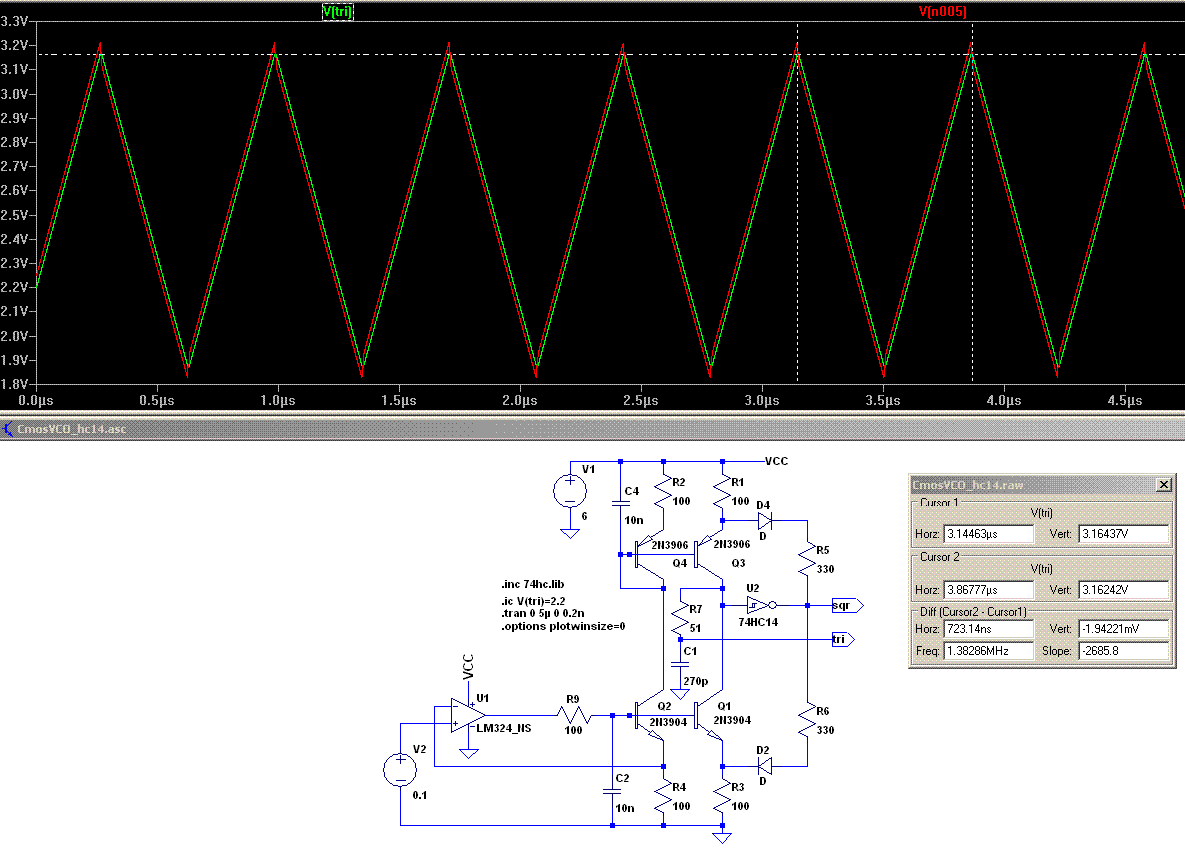

    Il va maintenant falloir créer un oscillateur adéquat autour de cet élément. Pour cela, examinons d'abord le fonctionnement d'un oscillateur simple, classique, et les modifications à apporter pour en faire un vrai générateur de fonctions: voir SchmittOsc
    On constate un certain nombre de choses:
    -Le triangle n'est pas linéaire: les charges/décharges du condensateur sont faites avec une simple résistance, et il en résulte des segments d'exponentielle.
    -Le triangle n'est pas symétrique: les seuils n'étant pas symétriques autour de 2.5V, les courants de charge et de décharge sont aussi différents, d'où l'assymétrie.
    Ces deux problèmes pourront trouver un remède unique: si les charges/décharges se font par des sources de courant, on va à la fois linéariser les pentes, et les rendre indépendantes du niveau, et donc des seuils.
    Il va également falloir songer à une méthode de réglage de la fréquence: il ne serait pas pratique de rendre le condensateur ou la résistance variable, et de plus, tout générateur qui se respecte a une commande en tension.
    Voici donc le circuit modifié pour tenir compte de ces points: CmosVCO .
    Q1 et Q3 sont les sources de courant (+) et (-), et elles sont commutées via leurs émetteurs et les résistances R5 R6. Le fonctionnement en base commune et la commutation par les émetteurs permettent de n'ajouter qu'un délai négligeable comparé à une simple résistance.
    D'autre part, la très haute impédance de sortie en base commune permet de garantir une linéarité excellente du triangle, comme le montre la simu. Je souhaite arriver à une linéarité globale de 0.1%, objectif qui est ici facilement atteint.
    La fréquence va être fixée par le courant dans R1 R3, et donc par la tension à leurs bornes.
    Dans le cas de R3, cette tension est l'image de celle sur R4, puisque les deux transistors ont la même tension de base, or la tension sur R4 est asservie par l'AOP pour égaler exactement la tension d'entrée (et de contrôle) V2. D'autre part, le courant dans Q2 est "mirroré" par Q3 et Q4, ce qui assure la symétrie des courants de charge/décharge, et donc celle de la forme d'onde.
    En résumé, la tension V2 va contrôler linéairement la fréquence de sortie.

    Voici donc le circuit adapté, NewVCO.
    On peut constater, que pour 0.3V d'entrée on a bien 3MHz de sortie.
    Nous allons continuer en testant les extrêmes de la gamme. On commence par le bas, avec 0.1V: NewVCO l.
    Et là, premier couac: on s'attendrait à obtenir 1MHz, au lieu de cela, on est à 538KHz....
    Ne nous décourageons pas, et testons le haut de la gamme, 1V: NewVCO h.
    Et là, nouvelle déconvenue, au lieu des 10MHz escomptés, on n'est qu'à 8.46MHz...
    Et oui, c'est ça la vraie vie: la route est longue, la pente est forte, et rien n'est simple ni acquis d'avance.

    Continuons, et essayons d'analyser ce qui cause les défauts constatés. Voyons d'abord ce qui se passe dans le bas de la gamme, voir défaut l:
    Si l'on examine le signal carré, on remarque que les niveaux sont différents de la tension d'alimentation: il y a un décalage d'environ 456mV de part et d'autre. L'origine de ce décalage est facile à comprendre: la sortie est chargée par R5 et R6, qui la tirent vers l'état opposé. Comme les transistors de sortie ont une résistance non-nulle, cela se traduit par cette tension de 456mV.
    Comment cela peut-il influencer la fréquence?
    Supposons p.ex. que la sortie soit à l'état bas: Q3 est mis hors service par R5, et la source de courant basée sur Q1/R3 est active. Si la sortie de porte avait une résistance nulle, R6 viendrait se mettre en parallèle avec R3 et tendrait à augmenter le courant. Mais, en réalité, le potentiel de 456mV se trouve appliqué à l'entrée du diviseur résistif formé par R6 et R3, et va appliquer une tension résiduelle sur l'émetteur de Q1. Cette tension va donc valoir 0.456*100/(100+390), soit environ 93mV. Donc, en principe, lorsque cette tension sera atteinte, aucun courant ne devra circuler, et la fréquence sera égale à 0.
    On est donc confronté simplement à un décalage de zéro. Un certain nombre de remèdes sont envisageables:
    -On peut laisser les choses en l'état, et ajuster la butée basse du réglage de tension pour tenir compte du décalage. J'exclus cette option, puisque je désire "normaliser" la tension d'entrée.
    -On peut additionner un décalage opposé à la tension de contrôle. Je préfère ne pas utiliser cette solution pour deux raisons:
    -En l'absence d'alimentations négatives, il faudrait chipoter un peu et rajouter un étage à AOP.
    -La tension d'offset va dépendre de la résistance de sortie de la porte, qui possède un coéfficient de T° positif assez élevé. Il en résulterait une stabilité du zéro et des basses fréquences assez médiocre.
    -Enfin, on peut mettre les résistances R1 et R3 hors circuit lorsqu'elles sont inactives grâce à des diodes. Puisque la tension de déchet vaut au maximum 0.5V environ, il suffira d'en mettre une seule pour que le courant devienne négligeable. On peut voir le résultat sur NewVCO1: la fréquence est maintenant de 1.289MHz, donc trop élevée, mais n'oublions pas que c'est l'ensemble des fréquences qui a été décalé vers le haut, ce n'est donc pas nécéssairement incorrect, et par la suite, il sera toujours possible de rectifier l'ensemble des fréquences.

    Il reste maintenant à rectifier le second défaut.
    Pour en identifier la cause, il suffit d'examiner attentivement les images NewVCO l et NewVCO h du message #7: on remarque que l'amplitude du triangle passe de moins de 1.4V càc en l, à 2.3V en h.
    Il est clair que c'est cette augmentation d'amplitude qui cause des soucis: si la pente du triangle est correcte, mais que son amplitude augmente, sa fréquence ne peut que baisser.
    S'agit-il d'une modification des seuils du trigger à fréquence élevée?
    Non, c'est tout simplement le temps de propagation qui est en cause: quand l'entrée détecte qu'un seuil est atteint, elle transmet l'information vers la sortie, mais ce transfert n'est pas instantané, et pendant tout ce temps, le condensateur continue à intégrer; il y a donc un dépassement, d'autant plus élevé que la pente est forte.
    Ce problème n'est pas particulièrement lié à ce générateur: il existe depuis que les générateurs de fonction existent. La solution traditionnelle est de modifier dynamiquement les seuils du trigger de schmitt, de façon à anticiper le temps de propagation.
    Dans les designs discrets, c'était fait en général en mettant un petit condensateur d'avance de phase en parallèle avec une des résistances du trigger de schmitt. Dans les circuits intégrés, on utilise des techniques ayant des effets similaires.
    Malheureusement, ici, rien de tout cela n'est possible: le trigger est une "boîte noire" à l'intérieur de laquelle on n'a pas accès. Les corrections traditionnelles ne sont donc pas applicables.
    Comment allons-nous pouvoir arriver au même résultat par des moyens non classiques?

    Et pourtant, avec un peu d'astuce, il est possible de trouver une solution lumineusement simple: voir VCO 10Meg.
    Une simple résistance a été rajoutée en série avec le condensateur; elle ne change rien aux courants de charge, puisque ceux-ci sont déterminés par les sources de courant. On peut voir par contre l'effet sur l'entrée du trigger (trace rouge): le courant de charge qui passe par cette résistance y développe une chute de tension, alternativement positive et négative, qui vient s'opposer à l'hystérésis. L'effet est d'avancer les instants de commutation, et donc de compenser les délais internes.
    La beauté du procédé, outre sa simplicité, c'est qu'il s'adapte précisément et automatiquement à la fréquence de commande, puisque celle-ci dépend du courant, et que celui-ci passe par la résistance.
    On voit que la fréquence est de 13.57MHz, donc sensiblement trop élevée, mais à ce stade, nous nous intéréssons aux rapports de fréquences, plutot qu'à la valeur absolue.
    Voyons ce qui se passe à 0.1V d'entrée: VCO1Meg.
    La fréquence est maintenant de 1.38MHz, on est donc à peu de chose près dans le bon rapport.
    Maintenant que notre "moteur" de génération est fonctionnel, il va falloir s'intérésser aux détails pratiques: le dimensionnement des composants pour aboutir aux valeurs cibles, mais aussi les circuits périphériques: comment exploiter valablement les signaux de sortie, comment générer la tension de commande, quelle structure de sélection de gamme adopter, etc.

    Continuons, avec une version qui commence à s'approcher du circuit final: VCOprov.
    Les valeurs de sources de courant sont adaptées, le condensateur de timing a été scindé, C3 représentant un condensateur qui sera ajustable dans le circuit réel; la résistance de compensation R9 a une valeur assez biscornue, on verra à quoi on aboutira avec le modèle physique.
    Les valeurs modifiées donnent à peu près les bonnes valeurs de fréquence, à quelque pourcents près. Au stade de la simulation, il serait stérile de se ruiner le pas de vis à essayer d'obtenir des valeurs exactes au millième près, tout serait de toutes manières à recommencer au niveau de la maquette. Concentrons nos efforts sur des choses utiles.
    On peut discuter des valeurs de courant/capacité qui ont été choisies pour arriver aux fréquences correctes: on peut en théorie arriver aux mêmes résultats avec un condensateur plus petit ou plus grand, à condition de modifier le courant, et donc les résistances R1 à R4 dans les mêmes proportions.
    Un condensateur plus petit aurait l'avantage de réduire le courant, et donc la consommation; à priori, quelque chose d'utile, puisqu'on envisage une alimentation par piles.
    On ne peut cependant pas aller trop loin dans cette voie: si l'on diminue la capacité, cela veut dire que la proportion de la capacité parasite dans la capacité totale va augmenter. Or, la capa parasite est moins controlable qu'un composant, et elle des propriétés médiocres, notamment sur le plan de la stabilité en T°.
    D'autre part, une capacité plus faible sera plus sensible aux effets de couplage et d'injection de charge, notamment en provenance du signal carré.
    Pour ces raisons, il serait imprudent de descendre sous une centaine de pF. Ici, j'ai choisi d'être confortablement au-dessus, mais rien n'empêche ceux qui le souhaitent de se livrer à des expérimentations: par exemple, si on désire une fréquence maxi plus élevée.
