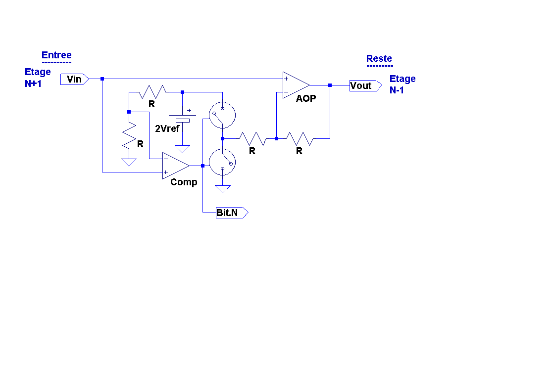

    L'élément de base, le moteur de conversion
    Nous allons entrer dans le vif du sujet, et examiner le bloc de construction élémentaire qui se trouvera à la base de toute cette série de convertisseurs.
    Avant de s'attaquer à l'implémentation physique, voyons d'abord quel algorithme sera utilisé:
    Il est simple.
    Soit Vin la tension d'entrée à convertir, Vref la tension de référence, Vout la tension de sortie appliquée éventuellement aux étages suivants, et Bn le bit converti. Pour un étage, l'algorithme s'énonce comme suit:
    Code:
    Comparer Vin et Vref
        Si Vin > Vref, alors Vout = Vin-Vref et Bn = 1
        Si Vin < Vref, alors Vout = Vin et Bn = 0
    Et c'est tout...
    Cela suffit cependant, prenons un exemple:
    On veut convertir une tension de 1.234V, avec une tension de référence égale à 1V.
    1.234 étant > que 1, le premier bit est mis à 1, et on passe le reste de 0.234V à l'étage suivant.
    Comme nous sommes en binaire, le poids des tensions pour cet étage, et donc de Vref sera divisé par deux: on compare 0.234 à 0.5; c'est plus petit, le bit correspondant est donc à 0, et la valeur de 0.234 est passée telle quelle à l'étage suivant.
    Celui-ci la compare à 0.25; c'est à nouveau plus petit => bit à 0, et passage du reste inchangé.
    On compare à 0.125; cette fois, 0.234>0.125, le bit est donc à 1 et le reste vaut 0.234-0.125=0.109.
    Et ainsi de suite....
    Le résultat de la conversion s'écrit donc: 1001 (si on se limite à 4 bits).
    La résolution (valeur d'un point) est dans ce cas de 0.125. Si on multiplie cette résolution par la valeur binaire du résultat, on obtient 0.125 x 9 = 1.125 ~= 1.234. Ce n'est pas tout à fait égal, puisqu'on s'est limité à 4 bits, et le reste de 0.109 n'a pas été pris en compte.
    Si on le rajoute, on retrouve la valeur initiale.
    La valeur fond d'échelle de ce convertisseur sera égale au produit de la résolution par 2n-1, dans ce cas ci 0.125 x (24 - 1) = 1.875V
    Si on souhaite plus de bits, il suffit d'ajouter autant d'étages que nécéssaire.
    Cet algorithme est implémentable tel quel en hardware, mais il peut être modifié et amélioré pour uniformiser les étages: ici, chaque étage fonctionne avec une tension de référence différente.
    Pour conserver la même tension tout au long de la chaîne, il suffit de multiplier par deux le résultat avant de le passer à l'étage suivant.
    Cela a en outre l'avantage de faciliter la soustraction de Vref et de permettre aux comparateurs de toujours travailler avec une dynamique homogène et suffisante.
    L'incarnation hardware de cette méthode est montrée dans "1bit ADC": elle est construite autour d'un ampli non inverseur d'un gain de 2, dont le point froid de la résistance de gain est connecté ou non à la tension de décalage 2Vref, en fonction de l'état du comparateur. La raison du facteur 2 est que le gain par l'entrée inverseuse n'est que de 1.
    Il est intéressant de noter qu'aucune clock n'est nécéssaire: la conversion s'effectue dès que la tension d'entrée est appliquée, de manière "combinatoire". Si on cascade plusieurs étages identiques, la tension et sa conversion vont se propager d'un étage à l'autre, à une vitesse qui n'est limitée que par les délais de propagation des éléments actifs: c'est ce qu'on appelle un "ripple through converter".

    Reprenons:
    Nous avons notre cellule de conversion 1bit, empilable à l'infini pour arriver au format souhaité.
    Cette unité de base n'est pas très compliquée en elle-même, mais mine de rien, un convertisseur de taille confortable va vite nécéssiter un nombre certain de composants:
    Si on voulait monter à 16 bits, pour 4 digits BCD p.ex., il faudrait 16 comparateurs et 16 AOP rien qu'en circuits analogiques: déjà 8 boitiers, plus les switches, les circuits de support, de transcodage....
    Si on veut arriver à un résultat d'une simplicité acceptable, il est clair qu'il va falloir bosser encore un petit peu plus.
    Autre point qui mérite un complément de réflexion, la précision.
    A première vue, il ne semble rien y avoir de très critique: on travaille à des niveaux confortables, et cela tout au long de la chaine, puisque les résidus sont chaque fois amplifiés avant d'attaquer l'étage suivant.
    Le problème, c'est justement ça: si on fait une erreur apparemment minime dans les premiers étages, elle va se trouver amplifiée en descendant la chaîne, au point peut être de valoir autant qu'un des incréments de niveau inférieur.
    Et là, les choses vont tourner à l'aigre: cela va causer des codes manquants, des erreurs de monotonicité, et autres joyeusetés.
    En plus, les causes possibles d'erreurs sont nombreuses:
    - les offsets de l'AOP et du comparateur
    - les erreurs du diviseur résistif
    - les erreurs sur le gain de l'amplificateur
    Si chacun des étages ajoute son petit cocktail d'erreurs, le résultat en bout de chaîne, vers le LSB, sera tout à fait anarchique, et totalement imprévisible: c'est déjà compliqué d'analyser l'effet isolé d'un type d'erreur sur un étage, mais quand on met tout ensemble, c'est la bacchanale intégrale.
    Pour éviter cela, une seule méthode sûre: conserver toutes les erreurs à un niveau prudemment inférieur à la valeur du LSB.
    Il faudra donc développer des techniques et des topologies garantissant cette condition.
    Parmi les spécificités de cette architecture, on note que sa sortie est parallèle. Ce qui n'est pas nécessairement un inconvénient, mais si on souhaite faire de l'affichage, un format série, multiplexé, serait plus avantageux.
    Autre spécificité de cette version, le produit de la conversion s'exprime en binaire naturel. Là encore, pour un affichage, il serait préférable de disposer de BCD.
    Enfin, il faudra mettre tout cela "en musique" de manière harmonieuse, pour n'utiliser qu'une tension d'alimentation unique, pour pouvoir formater le gain librement, et n'utiliser qu'un minimum de circuits courants "s'emboîtant bien" entre eux.
    Bref, encore un petit peu de pain sur la planche.....

    pour en faire profiter + de gens et pour avoir un petit espoir de négocier avec un industriel
    le gros défaut de ton ADC, c'est que si çà passe de 0111 à 1000 le µC risque de lire 1111

    Nous avons vu un certain nombre de bases théoriques, mais seront-elles applicables pratiquement?
    La réponse est oui, mais à condition de s'en donner les moyens:
    Un certain nombre de composants sont essentiels au bon fonctionnement de ces convertisseurs. Nous allons pour l'instant laisser de coté les aspects purement technologiques, et examiner le problème sous un angle conceptuel.
    Les composants concernés sont les résistances des unités de conversion 1 bit, et celles qui vont déterminer le rapport de 1.6 entre les digits. Il est clair que des erreurs sur ces résistances vont avoir un impact déterminant, non seulement sur la précision ou la linéarité, ce qui est déjà suffisamment déplaisant, mais surtout sur la monotonicité et la présence de codes manquants, ce qui est vraiment intolérable.
    Normalement, la fonction de transfert d'un convertisseur est un escalier régulier; si les poids des différents incréments n'ont pas les bons rapports, cet escalier aura l'air d'avoir subi un séisme de force 8 et, par exemple, le code succédant à 7973, qui devrait normalement valoir 7974 pourra aussi bien être 7972 que 7978.
    Pas très réjouissant.
    Un lien pour ceux qui veulent rafraichir leur notions:
    https://www.ti.com/lit/an/snaa077c/s...=1763920730885
    Il est donc impératif d'avoir des résistances de précision suffisante, mais heureusement, il ne s'agit pas de précision absolue: il suffit qu'elles aient le bon rapport.
    Cela fait une grande différence, car on va pouvoir s'arranger pour utiliser des résistances identiques à l'intérieur de chacune des fonctions.
    Pour le convertisseur, c'est assez trivial puisque les valeurs sont identiques.
    Pour les atténuateurs inter-digits, il va falloir ruser un peu: il faut des résistances dans un rapport de 0.6 à 1, ou de 1 à 1.6666 selon la façon de considérer le problème.
    Celui-ci peut être résolu par une combinaison de 5 résistances.
    "BCD rec ADC" montre l'arrangement, avec Rc (si quelqu'un trouve un moyen de le faire avec moins de résistances, il est bienvenu). On voit par la même occasion comment cela s'intègre à la version séquentielle du convertisseur: le switch S3 sélectionne la sortie atténuée une période d'horloge sur 4.
    Avoir des résistances identiques permet de faciliter l'appariage au moyen d'un pont rudimentaire, avec une bonne précision, et garantit également que toutes les résistances vont varier de la même manière en fonction des conditions environnementales (si elles proviennent du même lot).
    On remarque au passage que la version à résidu recirculant est avantageuse, puisqu'elle ne nécéssite que la sélection d'un seul set de résistances.

    Encore quelques soucis à résoudre....
    Il va encore falloir adapter quelques valeurs de résistances.
    Le circuit actuel pourrait en principe fonctionner, mais pas avec la liste d'exigences établie au #11:
    Il ne faut qu'une seule tension d'alim, et celle-ci devra donc également servir de référence; le problème, c'est que lorsque le convertisseur va voir une tension d'entrée proche de Vref (=Valim/2), la sortie de l'ampli X2 va être proche de 2Vref, et donc de Valim.
    Le meilleur rail-to-rail du monde ne peut donner que ce qu'il a, et ce ne sera pas Valim: il y aura toujours un déchet, inacceptable ici.
    Le problème est quelque peu auto-infligé, mais c'est notre choix, et il faut par conséquent le résoudre.
    BCD rec ADC final montre une possibilité:
    Au niveau de Ra, une résistance est rajoutée au pied du diviseur, ce qui amène Vref à Valim/3.
    Pour la soustraction de Vref, la tension est amenée à 2Valim/3, en créant un diviseur avec deux Rb supplémentaires, et le gain de l'ampli est corrigé en mettant en contre-réaction la résistance de Thévenin du diviseur, càd, les trois Rb en parallèle.
    Avec ces modifications, tout est cohérent, des variations identiques de résistances resteront sans effet, et le "swing" exigé en sortie de l'AOP ne sera plus que de 0.6666 x Valim, ce qui autorisera l'utilisation confortable d'un ampli normal, non rail-to-rail.
    Toutes ces modifications semblent entraîner une multiplication débridée des résistances, à rendre J.C. jaloux (pas Vandamme, l'autre).
    Mais ce n'est pas tellement grave, les résistances, même de qualité décente (il ne faut pas du haut de gamme) ne sont pas très coûteuses, et il faut relativiser: après tout, il n'y aura qu'un seul étage.
    A suivre.....

    Un schéma complet, enfin
    Voici, après une période de calme, la matérialisation des principes évoqués précédemment.
    La période de gestation a été nécessaire, principalement pour mettre au propre le schéma général....
    Le circuit tient toutes ses promesses: deux voies indépendantes de 4 digits à LEDs, tous multiplexés, une seule alimentation d'environ 12V (fonctionne de 5 à 15V), une complexité acceptable, et des composants très communs.
    Cette variante n'est qu'un des nombreux exemples possibles, et je donnerai des infos permettant de modifier les caractéristiques, nombre de voies, etc.
    La tache la plus importante, pour garantir le succès de ces convertisseurs, est la sélection de certains des composants. Ce n'est pas très difficile, mais c'est une étape indispensable, et qu'il faut effectuer très soigneusement.
    C'est ce que nous verrons au prochain épisode, lors de la description du circuit.

    L'architecture de base:
    Jusqu'ici, nous avons vu deux déclinaisons de ces convertisseurs: la version "linéaire", 100% parallèle, et la version "recirculante", 100% séquentielle.
    Il est possible d'adopter une configuration intermédiaire. Bien sûr, grouper les bits par 3 ou par 5 n'aurait pas beaucoup d'intérêt, mais si on choisit de convertir 4 bits d'un coup, cela permet d'obtenir chaque digit directement, sans désérialistion. Cela permet également de diviser par 4 le rythme des échantillonneurs-bloqueurs, ce qui peut être bienvenu si on convertit beaucoup de canaux, 4 ou 8 p.ex.
    En pratique, il suffit de reprendre une des "lignes" de "Sim Schéma", plus haut, et de la reboucler via les échantillonneurs.
    Il faut aussi une adaptation mineure du séquenceur.
    En pratique, cela se traduit par une petite simplification de la logique, au prix d'une complexification analogique, notamment 4 fois plus de résistances à trier (mais avec moins de précision).
    Il est également possible de convertir les 4 digits, et de tout multiplexer, pour créer le nombre de canaux souhaités.
    Pour augmenter le nombre de canaux, la recette est simple: prendre le nombre de bits nécéssaires sur le compteur X2, et les décoder en analogique pour les entrées (avec un CD4051 ou CD4052 p.ex.), et en digital (avec un CD4514 p.ex.) pour générer les commandes digits. Pour deux voies, l'expédient du registre avec des transistors de sélection de groupes est acceptable, pour 4 canaux ou plus, "l'arborescence" prendrait des proportions excessives, et il vaut mieux utiliser un décodeur dédié.
    Détails
    Voyons maintenant une variante avantageuse, si l'on ne souhaite pas s'en tenir à une tension d'alimentation unique.
    Si l'on choisit d'avoir une tension de référence séparée (plus basse que la tension d'alim principale), on n'est plus obligé d'avoir des valeurs de résistances différentes autour du convertisseur, ce qui simplifie le tri.
    "Variante" montre le principe: Vref est maintenant suffisamment bas par rapport à l'alim (10V pour 12V p.ex.), ce qui permet de choisir des résistances identiques autour du convertisseur, sans risque de saturer l'ampli U2. Il ne faut donc plus de groupements //, mais en plus, comme U3 est échangé pour le 4053 qui servait d'inverseur, il n'est plus nécéssaire non plus de choisir des résistances un peu plus élevées ou un peu plus basses pour compenser sa résistance de sortie. Toutes les résistances sont maintenant identiques (par groupes), et nominales.
    Attention à l'inversion des entrées de U4.
    A suivre.....
