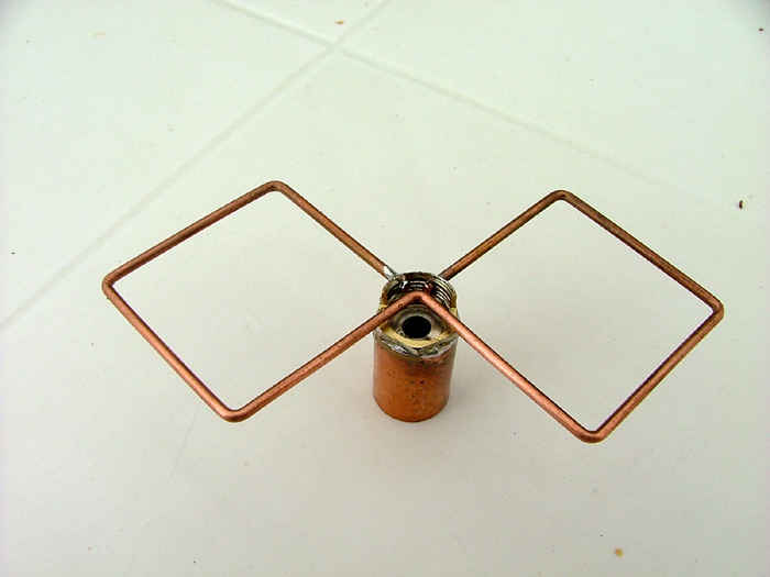

    Bonjour à tous ceux qui suivent ce poste
    Je tiens à préciser que j'ai fait quelques entorses à la fabrication de celle-ci & je m'en excuse d'avance auprès de F6bes.
    ( ne soit pas trop dure avec moi stp ).
    je n'ai pas dénudé complétement le fil de cuivre des boucles ( l'antenne ), juste à l'emplacement des soudures ( 1 Boucle soudées.jpg ).
    de plus j'ai coulé de la colle thermique dans un tube plastique qui faisait office de support du brin d'antenne au niveau des soudures pour rendre le tout étanche et plus résistant au vent et autres intempéries ( 2 Boucle fermée.jpg ).
    (d'ailleurs je crois que ça l'a peut-être rendu trop ... étanche )
    Le lieu d'installation de l'antenne est au centre d'un village très vallonné et la maison à trois étages, la réception est très médiocre ( une buchette de temps en temps au grenier ).
    La longueur du coaxial est de 19 mètres ( certainement aussi un gros handicap expliquant les piètres performances de mon antenne ).
    Je joint des photos de la réalisation terminée : antenne finie 3 .jpgantenne finie 2.jpgantenne finie 1.jpg .
    Je me suis servi d'un PC Portable + un modem gsm + un petit soft qui va bien pour effectuer mon site " SURVEY " et voici le maximun de signal obtenu :
    OUPS, je suis limité sur le nombre de photos a envoyer sur ce post, désolé ( si quelqu'un est intéressé, qu'il le fasse savoir & je lui transmettrai ;o).
    Au final j'ai autour ( environ 1.5 m ) de l'antenne ( celle qui se trouve dans la maison ) une réception très épisodique d'une "buchette" sur le téléphone, mais il faut voir le bon coté des choses, je n'avais vraiment RIEN comme signal a cet endroit avant .
    et je pense que ces résultats médiocres sont aussi duent au faible signal dont je disposait au départ.
    Voilà, je vous ai fait partager mon expérience à vous de voir...
    Cordialement à tous .
    Re : [TERMINE] Relais passif GSM (bande des 1800MHz) [F6bes]
    Bjr à toi,
    La gaine conservée et la boite plastqiue de protection ne géne guére.
    Reste:
    etre sur d'etre BIEN pointé dans la bonne direction, (un parabole offset est trompeuse pour "s'aligner" correctement).
    vaut mieux que l'antenne "voit" le relais : rien entre les deux
    20m de cable à 1800 Mhz ..ça fait mal...aussi.

    invitefa589f1f
    Bonjour F6bes,
    une question concernant l'orientation de l'antenne " tirant " sur la parabole, j'ai essayé de pointer au centre de la parabole au mieux en inclinant l'ensemble " plaque allu antenne" ( j'ai bon ? )
    j'ai aussi essayer ta méthode avec un petit miroir rond de 2 cm de diamètre, mais cette méthode m'a semblé très fastidieuse car malgré le fait que j'étais face au soleil, un simple écart de la parabole et mon point de lumiere ( reflet du soleil projeté par le miroir ) ne se trouvait plus au même endroit.
    Je me suis donc tourné vers une autre méthode, un pointeur laser ( 3 Euros, pas cher ) posé a différent endroits de la parabole aurait du converger sur les soudures de l'antenne ( ? ) , mais non c'était pas le cas ! je suis resté dubitatif .
    peux tu éclairer ma lanterne ?
    Anton.
    Citation Envoyé par Tomane Voir le message
    Bonjour F6bes,
    Anton.
    Bsr à toi,
    Il ne faut PAS modifier le support LNB d'origine.
    Le plan de l'antenne (les deux boucles) doivent etre au MEME endroit qu'était la face AVANT du LNB.
    Ce qui ne correspond pas au ponitage sur..... le centre de la parabole qui est une offset.
    C'est là l'erreur de vouloir viser le centre .
    Un pointeur laser pointera vers ou...... tu le pointeras (parabole ou pas !!) quel que soit l'endroit ou tu le mettes sur la parabole !

    invitec9962df7
    Je m'y connait pas beaucoup (j'ai que 12 ans )
    Les deux boucles sont faites avec des tube de cuivre ?
    Est ce qu'on peut les remplacer par des files de cuivre ?
    THEO
    Bj r THEO et bienvenue sur FUTURA,
    Tout est dit dans le message initial (le premier):
    "....réalisées en fil de cuivre de 3 mm, à défaut on peut prendre du fil d'électricien de 2,5 mm2... "

    invite1c645da4
    Je souhaiterais avoir une précision sur fabrication des boucles. Dans vos calculs vous ne tenez pas compte du diamètre du fil ou du tube. Si on enroule sur un mandrin de 53mm on obtient environ 167mm de longueur mais c'est la longueur interne de la boucle. En externe elle fera 185,2mm ((53+6)*3.14). Cela joue-t-il sur l'accord de l'antenne ?
    L'enroulement sur un mandrin de 50mm donnerait une longueur interne de 157mm, une médiane de 167mm(valeur pour la fréquence de 1792 mHz) et une externe de 175.8mm.
    Autre question: existe-t-il une formule pour calculer l'impédance de cette antenne? Je vous demande ça parce qu'en fouillant sur le net l'impédance était donnée pour 20 ohms sur un site puis 52 ohms sur un autre et ici 75 ohm. Ne possédant l'appareillage de mesure pour ces fréquences il serait bien de pouvoir la calculer et ainsi avoir une approximation de sa valeur.
    Vous remerciant par avance de vos reponses
    Bjr à toi,
    Je parle de longueur d'onde ENTIERE.
    Donc on coupe à la longeur voulue et on forme en boucle ..ensuite.
    Une antenne quad simple a une impédance située entre 130 et 150 ohms
    Là nous avons DEUX quads en paralléles ce qui donne une impédance résultante d'environ 75 ohms.
    Bonne jounrée
